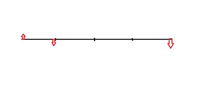

Habe hier mal eine kurze Skizze gemacht, damit man es sich besser vorstellen kann:
Die Pfeile sollen die wirkenden Kräfte / festen Punkte darstellen...
Am langen Ende hängt ein Gewicht von ca. 1-1,5 kg
Wären viell. Gewindestangen aus Stahl eine Alternative?

Die Verbindungen schauen eigentlich nicht schlecht aus.. Allerdings erscheinen die mir für das geplante Gewicht etwas schmal (vom Einschub her gesehen)...

Da ich glaube zu wissen, was Du bauen willst, folgender Vorschlag:
Die Alurohre (Durchmesser nicht zu knapp nehmen) an beiden Enden mit Außengewinden versehen lassen. Mittels (PVC) Schraubmuffen mit Innengewinde (Aquaristik, 1 1/2" und 2") verbinden. Das ganze Rohr muss dann gegen Durchhängen am besten mit einer Seilbrückenkonstruktion gesichert werden, also in Höhe des Dreh-/Schwerpunktes ein senkrechtes, kurzes (40 cm) Rohr nach oben (Klemmmuffe) und dann ein Stahlseil vom kurzen Ende über das Ende des senkrechten Rohres zur Spitze führen.
Schwingungstechnisch besser als Rundrohre wäre allerdings Vierkantrohr, müsste dann allerdings mit passenden Innenprofilen (entsprechend kleinerer Vierkant im Außenrohr) verbunden werden.
Für 1,5 kg Last brauchst Du am kurzen Ende Gegengewichte. Und vermutlich ein Dreibein,um das Ganze zu montieren, das wird recht schwer.

Die zusätzliche Stabilisierung mit Draht ist geplant, allerdings wird erst mal ohne getestet! Kann mir gut vorstellen, dass es auch so gut geht.
Mit Vierkantrohren das wäre sicher auch gut.. Würde es Sinn machen diese mit L-Profilen miteinander zu verbinden? 2 Profile pro Verbindung mit jeweils 4-6 (je Profil) durchgehenden Schrauben? Wäre einfacher zu machen, ist nur die Frage ob es auch so stabil ist.
