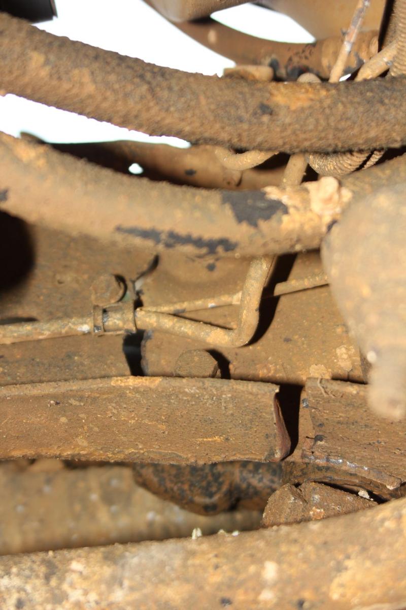

das die Rahmenbrüche mit Orginalfahrwerk nicht vorkommen würde ich nicht unterschreiben, muss mal schauen ob ich die Bilder noch finde.

kenn natürlich die Historie von meinem ehemaligen Gebrauchten nicht komplett, kein Fahrwerk, 33", soviel ich weiss nicht allzuviel Gelände, 2-3 Langenaltheim

BeitragVerfasst am: 30.06.2012 10:09:08    Titel:
Jetzt noch ein Bild
