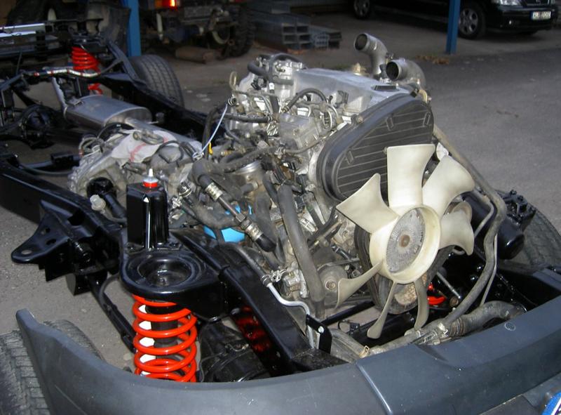

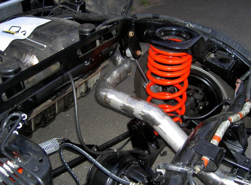

kann mir evtl. mal jemand ein Bild der Vorderachse eines höher gelegten Patrols schicken, am besten von der Seite!!???
Müsste mal den Winkel sehen wie sie drinne steht, speziell auch die Federteller! Habe heute die LL-Spacer verbaut und zum Schluss dann doch wieder Stobis 30mm Spacer ausgebaut. Trotzdem steht die Achse nicht gerade drinne. Und die Stoßdämpfer haben jetzt NULL Ausfederweg, obwohl nur das Y61 Fahrwerk verbaut ist Unsicher Mit den 30mm Spacern bekomme ich nicht mal mehr die Dämpfer rein. Muss aber dazu sagen damit die Karosserie noch nicht drauf sitzt!

BeitragVerfasst am: 14.06.2012 22:43:37    Titel:
Der Motor drinne?

Yepp der ist drinne, Tank ist drinne und halt so ein paar Kleinigkeiten!
BeitragVerfasst am: 15.06.2012 08:30:11    Titel:
Warte doch erst einmal ab, bis die Karosserie drauf sitzt.
Das Fahrwerk geht noch runter.
Bessere Bilder habe ich nicht.
Aber war genau so verunsichert wie du.
Hatte sogar drop boxes hergestellt, weil ich die Längslenker nicht montiert bekam!
So schaut es wie ein 4-6" Fahrwerk aus.
Mit Karosserie war dann alles einwandfrei.
