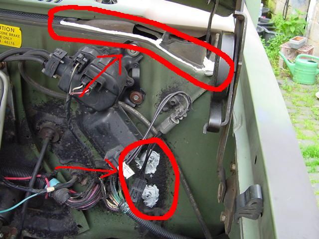

Nur mal zur Info falls es jemanden interessiert.
Ich hatte bei Regen immer einen Teich im Fussraum, konnte aber nicht genau lokalisieren wo es herkam.
Jetzt habe ich es herausgefunden.
Das Wasser floß vom oberen Blech der Spritzwand (goßer Kreis) nach rechts (auf dem Bild), von dort das schräge Blech runter (hinter den drei Kondensatoren) und dann über die zwei Schrauben (kleiner Kreis).
Die Bitumenabdichtung der Schrauben ist schon etwas in die Jahre gekommen, deshalb lief es da durch in den Fussraum.
Ich weiß, sieht etwas uncool Nee, oder? aus, ist mir aber wurscht, jetzt ist es dicht. Ich hatte noch weißes Silikon. Die Schrauben habe ich umschmiert und auf dem Blech oben habe ich einen kleinen Damm angebracht weil der Dichtgummi der Haube nicht mehr ganz richtig abdichtet. Jetzt läuft das meiste Wasser wieder in den Kotflügel.

najaaa......bist du dir sicher daß es nur diese leckstelle war?
hast du die ganze geschichte an der ecke schon mal komplett zerlegt? da kommen dinge zum vorschein.....die will man eigentlich gar nicht sehen.

Achtung Spaß, gell Smile
Aaaajaaaa.....immer diese Zweifler Wut
Ich denke, ich kann mir da ziemlich sicher sein, da in letzter Zeit Regen bis zum Abwinken bei uns runter kam.
Und alles ist furztrocken.

Ich glaube das Problem habe ich auch gerade.
Ich schau mir das am Wochenende mal genauer an.

Das Problem habe ich auch auch und zwar Fahrer wie Beifahrer Seite.
Habe nach Stärkerem Regen immer 2-3 Wasserläufer auf jeder Seite.
@ Sledge 112 bitte Berichten wie es weiteegeht.
Allerdings glaube ich das die Beschriebene Abhilfe nicht die Lösung ist.
Denn das Wasser darf an den Stellen hinter die Spritzwand laufen.
Sonst müsste man ja das ganze Windleitblech (der Bereich wo Vergittert ist und der Lüfter seine Luft zieht) dicht machen.
Das Wasser läuft dort Rechts und links ab.

Die Lösung wird sich noch etwas hinziehen.
Mir ist es im Moment ein bisschen zu ungemütlich um draussen zu basteln.
Parke im Moment am Berg mit der Schnauze nach oben, dann läuft nichts rein.
Hab auch eher den Verdacht, daß es irgendwo am Türscharnier rein kommt. Ich bin mir aber nicht sicher.
Betrifft bei mir nur die Fahrerseite
Ich warte mal auf auf das Frühjahr, dann mach ich mich mit dem Gartenschlauch auf die Suche.
