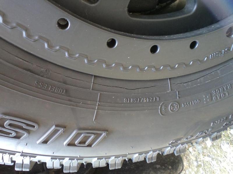

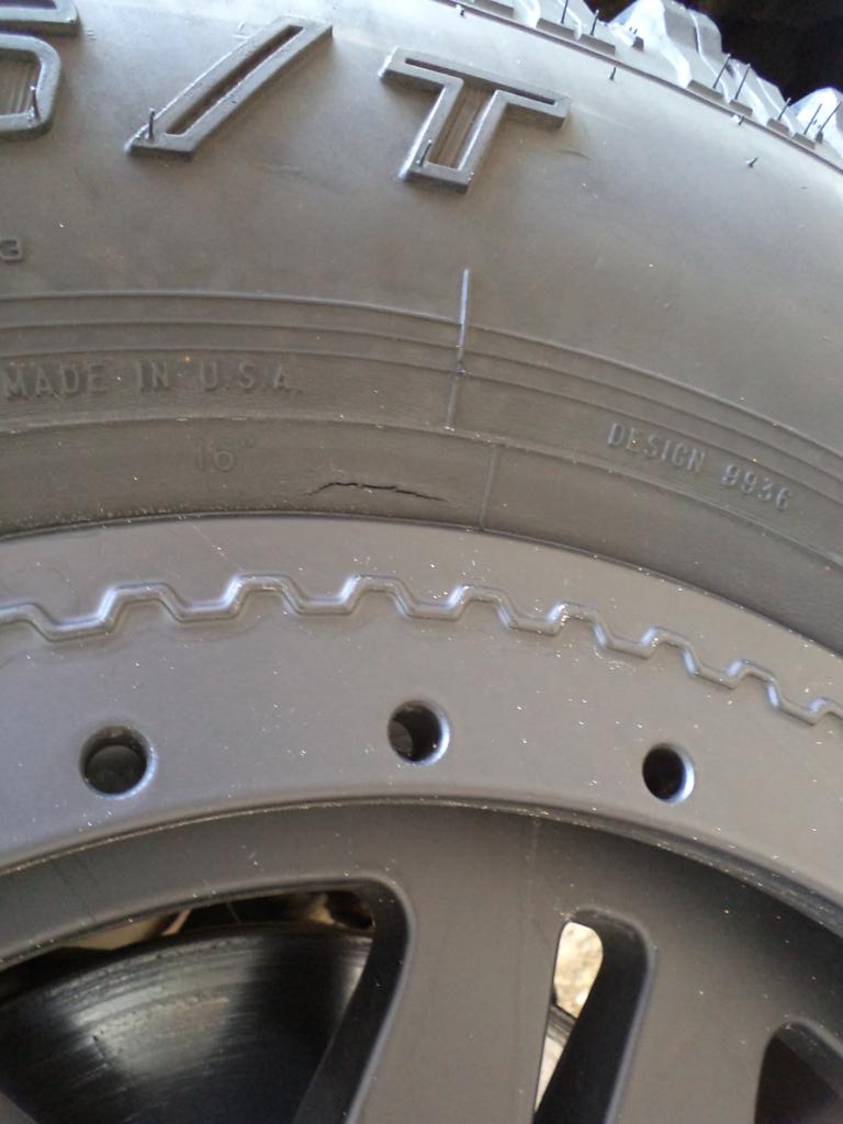

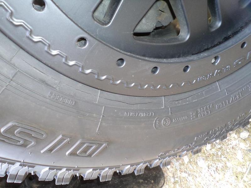

Reifenriss nach 9000Km (Keine 4Monate),nicht extrem beansprucht.
Gefährlich?Garantie?Was meint ihr???
Ex-NivaFan
Wohnort: Wriedel
...und hat diesen Thread vor 5022 Tagen gestartet!
1. Nissan Navara D22
BeitragVerfasst am: 04.07.2012 15:30:33    Titel: Reifenriss nach 9000Km (Keine 4Monate),nicht extrem beanspru
Guten Tag,
Ich habe mir Kompletträder gekauft.
Jetzt musste ich feststellen dass sich am rechten Vorderrad 2 Risse gebildet haben die in Richtung Reifendurchmesser verlaufen.
jetzt kann ich so nicht sicher weiterfahren.
Der eine ist ca. 10cm lang,der andere ca 2cm.
Ich beanspruche die Reifen nicht übermäßig,fahre überwiegend Straße und habe Gewichts- und Geschwindigkeitsindex immer eingehalten.
Ich denke das sollte nach so kurzer Zeit nicht vorkommen.
Der Reifendruck lag immer zwischen 2,5 und 2,7Bar ,das Fahrzeug ist ein Nissan D22 Doppelkabinen PickUp BJ 2003.
Was meint ihr dazu?

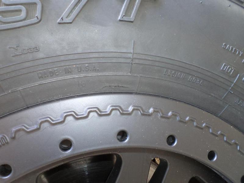

BeitragVerfasst am: 04.07.2012 17:30:38    Titel:
das selbe schadensbild tritt auch bei den runderneuerten von der marke insa turbo auf
bei der firma offroadreifen.com sagte man mir da haben die bei der produktion gepfuscht, und es gab 2 neue reifen klare garantie geschichte
gruß nils
BeitragVerfasst am: 04.07.2012 17:58:48    Titel:
Hallo, Habe das bei meinen STT's auch, allerdings nicht ganz so heftig, nur oberflächlich, habe mich auch schon geärgert
habe meine jetz 8000 km drauf und rund 1 jahr!
aber kanns nicht ändern, der haltbarkleit tuts keinen abbruch angeblich, sieht nur sch*** aus!
ist eben ein Cooper!
habe über 6 jahre hinweg 3 sätze BFG MT KM 1 aufm TerranoII gefahren und hatte nie solche anzeichen! obwohl ich die ganz anders gefahren habe
ein COOPER ist eben kein BFGodrich!
würde BFG fahren wenn es die in der passenden größe gäbe, bin von Cooper was die haltbarkeit und verarbeitung angeht auch nicht sooo begeistert! aber naja...

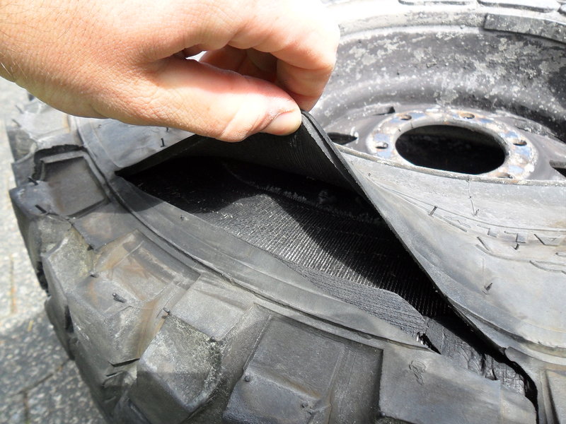

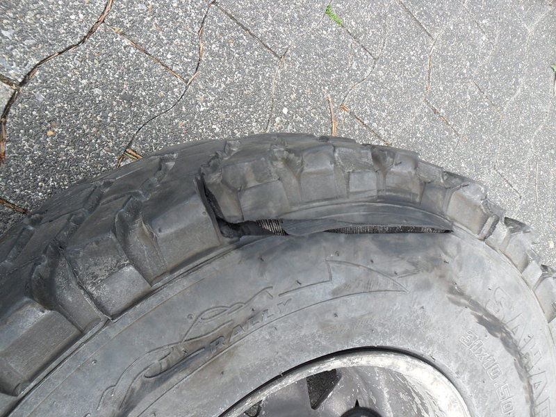

otreimers hat folgendes geschrieben:
gruß nils
Du meinst dieses Schadensbild? ;)
Gruß Marcel

BeitragVerfasst am: 04.07.2012 20:14:54    Titel:
Schau mal hier:
http://www.offroad-forum.de/viewtopic.php?t=47745&postdays=0&postorder=asc&highlight=silverstone&start=0
da gab's parallel nochmal nen Thread wo wir zu dem Schluss kamen, dass da einfach schlecht vulkanisiert wurde.

BeitragVerfasst am: 04.07.2012 22:02:33    Titel:
nein das schadensbild meine ich nicht. in der familie ist ein fall mit dem schadensbild der cooper aufgetreten,
meine insa turbo (simex profil) sind top ,etwas über ein jahr alt und haben keinen schaden ,obwohl ich ausschliesslich schweres und sehr felsiges gelände gefahren bin sowohl mit niedrigen und hohem luftdruck .
aber ich bin mir bewusst das runderneuerte reifen kein neureifen ersetzen und sowas wie auf deinem bild immer mal vorkommen kann.

BeitragVerfasst am: 04.07.2012 22:22:04    Titel:
Den Schlappen würde ich auf jeden Fall reklamieren, nach so kurzer Zeit darf das eigentlich nicht passieren. Sieht aus, wie bei einem älteren Fahrradreifen Grins .
Pauschale Aussage ala "Cooper taugt nix ..." kann ich allerdings nicht nachvollziehen. Hab jetzt den 3. Reifensatz Cooper auf meinem drauf. 2mal Disc. M+S, jetzt den ST Maxx, solche "Schönheitsfehler" sind mir da nie aufgefallen. Schäden in der Lauffläche waren immer Einsatzbedingt und vom Fahrer verursacht Grins .

BeitragVerfasst am: 05.07.2012 06:57:06    Titel: ...............
Hi,
Danke für die rege Beteiligung.
Also das da nich gefährlich ist glaub ich nicht.
Hab mal mitm schlüssel nachgeguckt.
Von aussen siehts nicht so aus aber es könnte wirklich n Stein beim durchdrehen im Schlamm gewesen sein.
Der Riss hat n Winkel von 60-70 Grad und geht an der tiefsten Stelle leicht bis aufs Gewebe.
Also ich fahr da nicht mit ruhigem Gewissen über 100,schongarnich mit Freundin im Auto.....

BeitragVerfasst am: 05.07.2012 08:30:05    Titel:
Hab mich gestern gleich mit Bildern ,Mail und Rechnung an Mayerrosch gewand.
Mal sehen was da vielleicht heut zurück kommt....

BeitragVerfasst am: 05.07.2012 08:37:02    Titel:
Ich denke mal dass das ein fertigungsfehler ist.
Die Cooper ST haben wir seit 40t km auf dem JK.
Da ist die Flanke ohne Risse.
Die STT hab ich seit ca 15t km bei mir drauf.
Die sind außer ein paar Rissen in den Profil Blöcken vom Buddeln auch noch gut.
