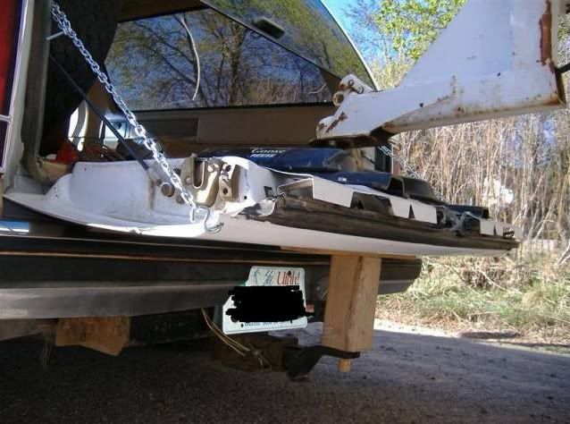

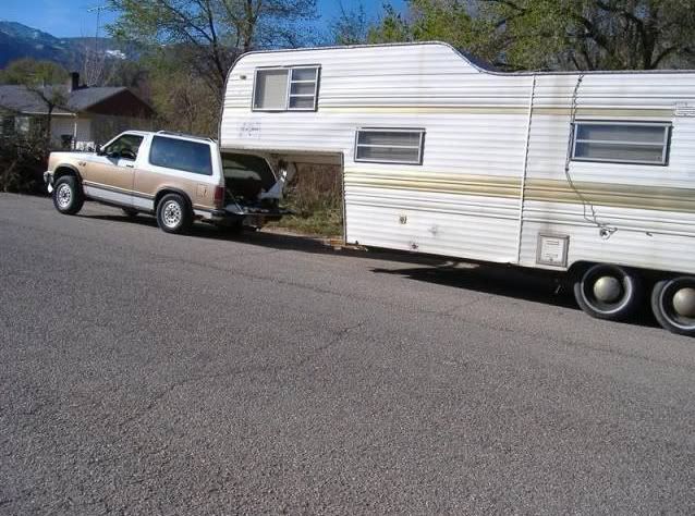

Zwei Ketten und nen Stück Holz und das hält mehr als das ganze Auto:
www.fzt-gepraegs.de
HPF
müder holznagel fetischist
Wohnort: Hückeswagen
1. BJ 42 (verkauft :( )
2. Subaru Forster BJ 1998
BeitragVerfasst am: 04.07.2012 22:26:25    Titel:
OHMEINGOTT!!!
DAMIT mal zu einem deutschen Tüv fahren und versuchen es eingetragen zu bekommen...
