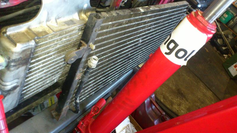

Moin!
Was passiert, wenn ich anstelle des originalen Luft-Ölkühlers einen grösseren Kühler (Klimakühler vom Y60) anhänge?
Fällt mir der Öldruck etwas zusammen? Schafft das die Ölpumpe von Rd28 noch?
BeitragVerfasst am: 05.07.2012 07:25:37    Titel:
Es dauert etwas länger, bis der Öldruck da ist.
Aber auch nur nach langen stehen.
Ansonsten, ist das was du vorhast wohl etwas übertrieben.
Die doppelt bis 3fache Breite vom originalen ist schon mehr als ausreichend.
Und den dann schön in den Windstrom gebaut.
Auch kannst du das Luftleitblech etwas besser zum Flügelrad abdichten. Sprich den Spalt etwas reduzieren.
Am besten mit Kantenschutz, an dem seitlich eine breite Gummilippe hängt.
Das erhöht den Luftstrom und somit den Wirkungsgrad vom Kühler.
Aber den Klimakühler würde ich nicht als Ölkühler einsetzen.
Im Winter bekommst du dein Öl sonst nicht mehr warm.
Es gibt aber auch Thermostate für den externen Ölkreislauf, die erst bei 80°C den Kreislauf zum Ölkühler öffnen.

Ist als Weichsandfahrzeug angedacht...
Die gesamte Kühlleistung muss für Mauretanien maximal sein.
Kühler ist neu...

Ich habe einen großen Ölkühler von Racimex. Hat den Vorteil, dass auch die Ölmenge im Motor um einen Liter steigt.
Reicht für Tiefsand so eben aus, hat aber keine negativen Einfüsse. Die Pumpe hat auch nicht mehr Arbeit, der Widerstand steigt ja nicht/kaum an

Frank! Wie gross ist der kühler denn? Welche Fläche deckt er ab?
Der Klimakühler hat etwa die selbe Fläche, wie der Wasserkühler

Er ist erheblich kleiner wie der Normalkühler. Etwa 1/3 der Normalkühlergröße.
Ich glaube, es ist der Racimex 13 oder 19 reihig, war der größte, den es von 11 Jahren gab.
Äh, moment, Du hast doch schon einen 13er drin?! Obskur

Hält der Klimakühler überhaupt den Druck aus?
andy.we
Wohnort: Neuburg
BeitragVerfasst am: 05.07.2012 15:05:24    Titel:
Ne Klima hat etwa 15 bar...

BeitragVerfasst am: 05.07.2012 15:18:03    Titel:
Ja

Das RD28T Modell mit seriellem Ölkühler, dürfte bereits einen Thermostaten verbaut haben.
Wie ich drauf komme?
Der Wärmetauscher Öl/Wasser wurde relativ schnell warm, während beide Leitungen zum Ölkühler noch kalt blieben.
Nach einer Weile wurde dann die Vorlaufleitung zum Kühler auch mehr als Handwarm. Etwa zu der Zeit, als der Thermostat im Kühlwasserkreislauf auf ging. Der Ölrücklauf war dann aber schon wieder kühl. Das alles im Stand.
Scheint zu funktionieren. Will es aber erst noch durchtesten. Und das kann noch dauern, weil der Wagen noch nicht zugelassen ist traurig
