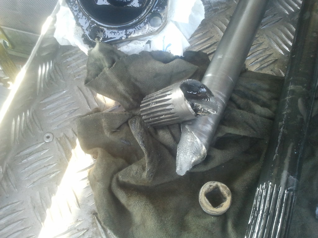

Ne Rover Achse ansich ist sonst vom Gehäuse her sehr stabil. Und auch Ashcroft Wellen kann man killen:
Dafür brauchts allerdings ein Triebwerk in der "Lulu"-Klasse Heiligenschein

BeitragVerfasst am: 19.07.2012 11:04:01    Titel:
...wenn Du wieder "landest" und Shockload auftritt. Sei es, weil Du während der Flugphase gebremst hast oder weiter Gas gegeben....
Und nicht die Radlager sind so teuer, sondern die komplette Nabeneinheit. Die gibts nur en bloc.
Wir nehmen für hinten eine gepimpte Rover-Achse. Ashcroft Innereien komplett und die ist auch unserer 2.6to Lulu mit 300PS gewachsen. Problemlos. Nur vorne ists etwas schwieriger bei schweren Fahrzeugen und großen Reifen...Aber nicht mit der vernünftigen Reifengröße.
