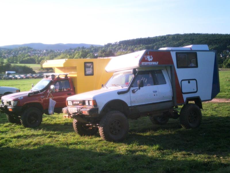

Mal 'ne ganz blöde Frage:
Wo würdet Ihr eine CB-Antenne platzieren bei einem Pickup mit Wohnkabine.
Die Kabine ist aus Sandwichplatten und somit als Anbauort nicht geeignet. Der Alkoven geht übers Fahrerhaus, also fällt das
Dach auch weg.
Und nun???
Bleiben also nur noch die ungünstigeren Anbauorte!
Welcher ist am ehesten empfehlenswert?
Um den hier geht es:
Starrachse, was sonst!

Stoßstange vorn.

was ich in Spanien und Frankreich auch schon öfters gesehen hab: mit 'nem Magnetfuß auf die Motorhaube. Mich würde es dort aber bestimmt stören/nerven, wenn die Antenne einem direkt vor der Nase rumbaumelt. Daher ist bissel weiter vorne an der Stoßstange wahrscheinlich die bessere Lösung.
Liebe Grüße,
Michael.
BeitragVerfasst am: 18.07.2012 06:39:24    Titel:
Technisch ist die Motorhaube super geeignet, da sie eine großflächige Masse darstellt.
Daher würde ich für den gelegentlichen Einsatz eine Magnetfußantenne verwenden.
Wilson hat mit der Little Wil eine klasse Antenne im Programm.
Soll die Antenne das ganze Jahr am Fahrzeug verbaut sein, würde ich wohl auch die Stoßstange verwenden.

Es gibt spezielle Antennen für WOMOs die keine Masse benötigen.

Und wo wäre die dann am sinnvollsten platziert?
Wenn ich die mit 114cm Länge oben draufpacke, was für den Empfang ja sicher am besten wäre, dann muß ich ja
schon langsam mit der Durchfahtshöhe von Tunnels aufpassen... Heiligenschein Da bin ich dann schon nah an 4 Metern...
Von Bäumen und Ästen mal ganz zu schweigen...
Also doch vorne auf die Stoßstange?

also ich hab meine mit Magnetfuß auf dem Dach. Das bedeutet, dass ich etwa 3,45 m hoch bin. Das ist bei Bäumen oder flachen Durchfahrten kein Problem, denn die Antenne ist sehr flexibel. Bisher hatte ich keine Probleme mit der Höhe.

ich würde die Vorne am Alkoven vor dem S von Steppenwolf setzen.
Dann ragt die Antenne noch übers Dach. Die hat doch auch eine Feder am unteren Ende,
also sollten Aste nicht so das Problem sein.

Laut Blaupunkt ist neben dem Dach einer der vorderen Kotflügel der zweit beste Einbauort für eine Antenne.
Stoßstangen oder Frontschutzbügel sind mangels Fläche eher weniger geeignet. Schmuseboxen zum Einbau in die Antennenleitung, oder Antennen für Positionen ohne ausreichende Masse verbessern zwar die Anpassung in Richtung Funkgerät, aber nicht die Funktion der Antenne Obskur
