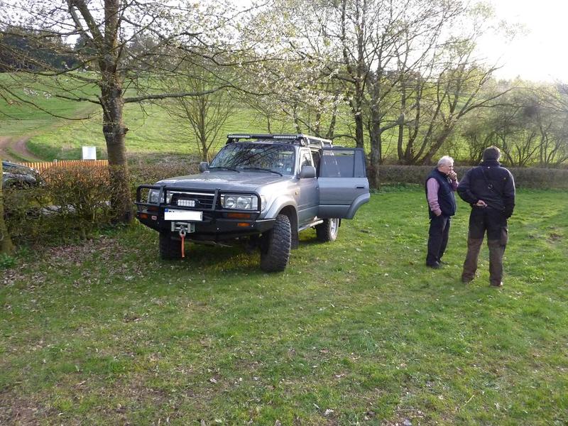

Hat der Zweite ToyotaVerkäufer keine Bilder reingestellt oder kann ich die nur nicht sehen? Unsicher
Wie kann man nur in der heutigen Zeit, versuchen ein Auto zu verkaufen ohne Bilder zu zeigen???
4motionmike
Wohnort: Bad Rappenau
...und hat diesen Thread vor 5024 Tagen gestartet!
1. Toyota J15
BeitragVerfasst am: 20.07.2012 16:10:31    Titel:
Hallo Chris,
du meintest gestern bestimmt den hier. Hab mal in meinen Bildern gekramt.
