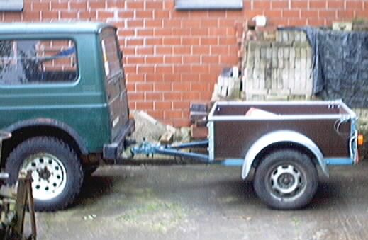

BeitragVerfasst am: 17.04.2006 19:48:29    Titel: Re: Anhänger-Zulassung
Peggy hat folgendes geschrieben:
Übrigens: Der sieht genauso aus wie mein Anhänger!!!
Der hat Starrachsen mit Blattfedern? Und der Rahmen ist aus Winkeleisen? Diese kleinen Schubkarrenräder und die eckigen Schutzbleche hatte er auch. Nur eine andere Deichsel hat Deiner.
Ich habe für meinen einen neuen Aufbau gemacht, andere Schutzbleche und auf etwas vernünftigere Räder gestellt:
Tschau
ULI
