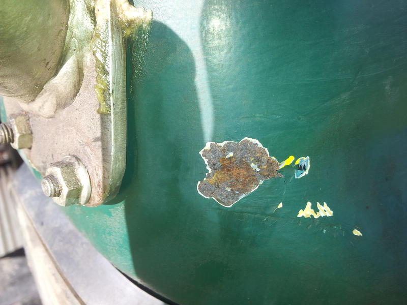

hallo
ich geh jetzt mal an den unterbodenschutz meiner Patrols und wenn ich schon dabei bin an die kleinen roststellen an der karosse bevor die anfangen schlimm zu werden...is nich viel aber ich will die jetzt so bearbeiten das die nicht wieder kommen... die Methode meiner vorgänger schön dick spachtel draufzuschmieren war ja nicht so wirkungsvoll rotfl
also ich überleg was ich machen soll ...spachtel werd ich garnicht einsetzen weil schön sein muss es nicht nur rosten soll nicht.ich schleif als erstes mal ab bis kein rost am rand mehr kommt und schleife soweit runter wie es geht - im idealdall hab ich blankes metall und kann drauf lacken ... aber wird eher nich so sein also was mach ich wenn ich nach dem schleifen noch rostnarben drin habe ? dachte an umwandeln mit salzsäure aber was mach ich dann drauf damit es nichtmehr rostet? oder gibt es da einen rostumwandler der was taugt ?
ich spiele auch mit dem gedanken das dann zu verzinnen - sollte doch dann nicht merh rosten oder ? welches flussmittel muss ich da nehmen ?
wen es ne bessere möglichkeit gibt die alles ind en schatten stellt bitte klärt mich auf Grins nur rausflexxen und neu einschweißen mach ich nich auch wenns das beste ist...aber is ja nur oberflächlich

Gibt 1000 Mittelchen, und jeder nimmt seinen Favoriten.
Am besten natürlich punktuell strahlen, gibt da sogar so Pistolen zum aufsetzen
und Sandrückgewinnung.
In jedem Fall muss die Stelle ringsum vom Lack befreit werden. Drahtbüstenaufsatz,
poliert den Rost meißt nur ins Blech, besser nen "Negerkeks" oder ne Fieber/Fächerscheibe.
Was ganz gut ist, direkt auf dünnen halbwegs gereinigten Rost ist Owatrol,
das Verändert sich selbst ohne Lackaufbau fast garnicht mehr, wenn sauber gearbeitet wurde.
Mit BOB hab ich auch gute Erfahrungen gemacht bei solchen Stellen,
alles andere war bissher fürn Arsch, vorallem Fertan kannste knicken das durchränkt nichteinmal dünnste Oberflächen-Rostschichten.
Alternativ zum Strahlen gibts auch son Säure Zeug, mir is der Name gerad entfallen, das entfernt den Rost wirklich
komplett, man muss allerdings sehr viel geduld mitbringen und immer wieder nachpinseln. Davon hab ich auch noch was rumstehn...ist gut aber mir zu langsam.
Verzinnen brauchste zu bei diesen Ministellen so gut wie nix, das bekommste auf sonem kleinen Raum auch nicht hin, wenn du da kein Händchen für hast, zudem muss am Ende eh Feinspachtel drüber um den Übergang zur orginal Lackhöhe zu erreichen.

Owatrol, haftet natürlich am besten wenn die Oberfläche rauh ist,
also im grunde mit Restrost, schließt den Rost zuverlässig vom Sauerstoff ab,
diese ganze Umwandlerkacke ist eh augenwischerrei, entweder stoppen und restlos entfernen,
was anderes geht nich. Ansonsten gäbs sicher auch schon nen Scheiße zu Gold Umwandler Hau mich, ich bin der Frühling
Also wenn du nur partiel ausbessern willst, mitm Pinsel, ist das im Außenbereich ok.
Ansonsten ist das von der Schichtstärke, Schleifbarkeit etc im Sichtbereich eher nix.
Am besten erstma reinigen, sauberschleifen und freilegen, dann entscheiden.

ich hatte mal ne Beule im Kotflügel, von innen nach außen ( ist ne schwere Kiste dagegen gedonnert) die Beule war nicht schlimm, nur der Lack war leicht aufgeplatzt, irgendwann kam dann logischerweise der Rost raus,
genau zu dem Zeitpunkt veröffentlichte Autobild den Langzeittest von Rostmittelchen, und da war BOB das einzige was zuverlässig den Rost aufgehalten hat, also hab ichs auch probiert
da ich aber faul war, hab ich einfach nur nen Pinsel genommen und so gut es ging das Rostmittel in den Lackspalt geschmiert, hab weder danach wie vorgeschrieben die Grundierung drauf noch sonstwas
und ich kann nur bestätigen, es hat nicht weiter gerostet, das Loch blieb die nächsten 2 Jahre so wie es war
BOB ist echt genial
mein Nachbar hat die rostigen Rohre der Kinderschaukel damit eingestrichen, dann normalen Lack drüber, hält seid 5 oder 6 Jahren, blättert nichts mehr ab

Ich bin auch ein Freund von Rostumwandler.
Hab ich beim VW öfters genutzt zumindest bei löchern, die ich nicht schweissen wollte (das wollte ich an der Karre eigentlich nie).
Rost großflächtig abschleifen und danach gut einpinseln.
Hat immer super gehalten.
In deinem Fall hier macht der Einsatz von so einer Schleifscheibe mit anschliessendem neulackieren aber mehr Sinn.
Ist ja nur oberflächlich.
mfg
Martin

BOB ist KEIN Umwandler, steht meine ich auch nix von drauf.
Der Rost wird gebunden und konseviert, weiter nix. Ganz ähnl.
dem Owatrol, das halt länger arbeitet.
Alternativ geht auch noch Brunox, bei leichtem Rost,
eine klare Epoxyflüssigkeit, die sich verfärbt und gleichzeitig
als Grundierung geht. Damit gehen meine Erfahrungen allerdings
in alle Richtungen.
Bei Militärlacke.de gibts auch sone DDR Rostschutzfarbe, die soll
nach vielen Aussagen auch sehr gut sein.

ich hab jetzt mal das BOB zeug bestellt 100ml rostkram und 100ml grundierung mal sehn was es taugt und für was fürne fläche die menge reicht...
marcboessem
BeitragVerfasst am: 24.07.2012 20:37:45    Titel:
Dauerhaft bei dem Rostgrad nur durch Schweissgerät zu entfernen . Wo der Gilb drin ist , hilft nichts mehr dauerhaft , da kann der Sauerstoff draussen bleiben wie er will.
G-russ Marc

bei dem hier genannten Owatrol sollte noch unterschieden werden in Owatrol Öl und Owatrol CIP.
Das CIP ist ein sogenannter Rostumwandler der sich mit allen gängigen Lacken überlackieren läßt, also auch mit 2K Lacken und Lack auf Acrylbasis. Ich habe damit schon viel gearbeitet, perfekt ist es aber auch nicht. Es bildet einen fast folienartigen Film der sich nicht sauber schleifen läßt und haftet auf Lack nicht besonders gut. Dafür kriecht es sehr gut in Sicken und Überlappungen. Ich verwendet es inzwischen meißt nur noch an Stellen die nicht später im Sichtbereich sind.
Das Owatrol Öl läßt sich nicht mit 2 K Lacken überlackieren, ist aber auf jeden Fall eine gute Versiegelung für oberflächlichen Rost. Böse Zungen sagen man könnte auch einfach Leinöl nehmen statt das doch etwas teurere Öl zu kaufen...

Ich bin eine dieser bösen Zungen, aber LeinölFIRNISS mit Terpentinersatz als Kriechverbesserer.
Bei sehr verwinkelten Stelle ist Owatrol aus der Spaydose besser geeignet.
Den Satz "OWATROL-CIP ist ein Rostumwandler" bitte ins Fach "Unqualifizierte Meinungen" verschieben Nee, oder?

BeitragVerfasst am: 01.08.2013 13:30:19    Titel:
so ein jahr is vergangen und es war fürn Ar... .
hätt ich es gelassen wärs jetzt auch nicht schlimmer Hau mich, ich bin der Frühling
Jetzt kommt Flex , schweißgerät und viel Zinn.
