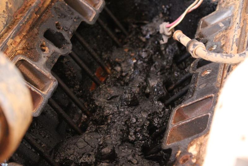

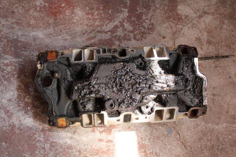

Der Motor ist ein Chevy 5,7 TBI(Benziner) aus 89. Laufleistung unbekannt. In meinem Besitz seit 3 Jahren in dieser Zeit mehr gestanden als gefahren, trotzdem zwei Ölwechel bekommen. Spinne wurde abgenommen wegen Wechsel der Zylinderkopfdichtung. Hab jetzt mal ein bisschen über das Thema Ölschlamm gelesen, mein Rat an die Verfechter des Mineralischen Motoröl, die sind wohl am meisten davon betroffen, haltet die Wechselintervalle ein und schaut ab und zu mal in die Öleinfüllöffnung oder nehmt mal einen Ventildeckel ab, das Zeug setzt sich immer oben ab.

das sich der ölschlamm dort oben absetzt ist doch völlig normal .....
hier in diesem bereich (und auch bei den kipphebelwellen ) ist der öldruck und die menge des öls was unterwegs ist im gegensatz zum restlichen motor recht gering . es gibt kaum strömungen und so steht das öl flach rum
pigmente und schmutz haben leichtes spiel sich abzusetzen weil die oberfläche dieser bereiche sehr rau ist (guss) und die geschwindigkeit des öls recht langsam ist (steht kaum unter druck)
unten in der wanne fällt das nicht so auf , weil hier die ölmenge höher ist die da steht und hier auch mehr "hektik" im öl ist . dort wird alles immer wieder aufgewirbelt und beim ablassen sieht man den schmutz nur dann im öl wenn es richtig schwarz ist .... darum ist es ja schwarz :)
dazu kommt jetzt .. das diese bereiche belüftet sind UND die laufdauer sehr gering ist . (steht sehr lange )
wenn der schlamm dann einmal angefangen hat .... wird das immer nur noch mehr , niemals weniger ...denn das öl hat dort dann seinen eignen grobfilter geschaffen .
wirklich fatal wird es erst , wenn ein solcher motor ein ölspühlmittel bekommt . dann lösen sich grössere teile des schlamms und werden in bereiche gespühlt wo sie stecken bleiben und RICHITG schaden anrichten können
(lagerschalen ....etc)
hier hilft nur eine sorgsame MECHANISCHE reinigung .
bei oben genannten bildern fress ich nenn besen wenn alle hydros noch ganz sind :(
