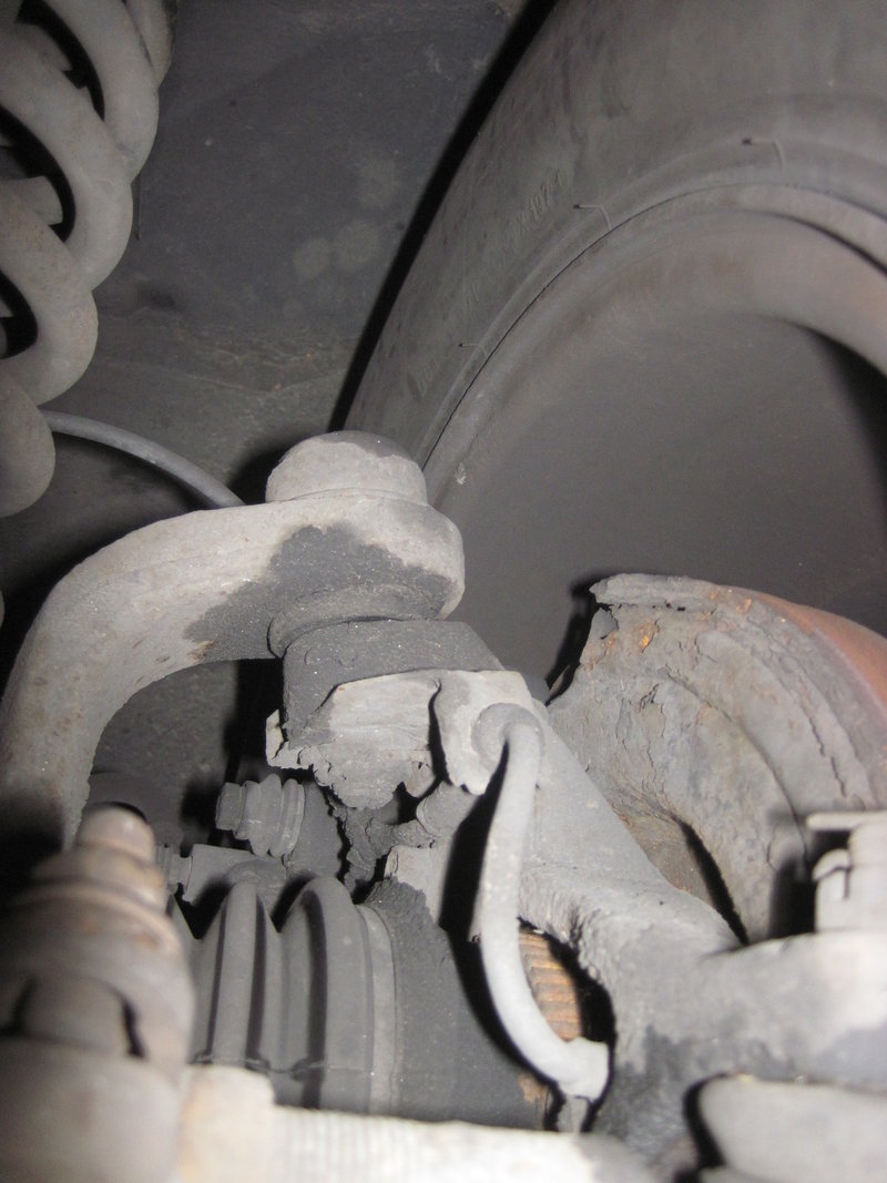

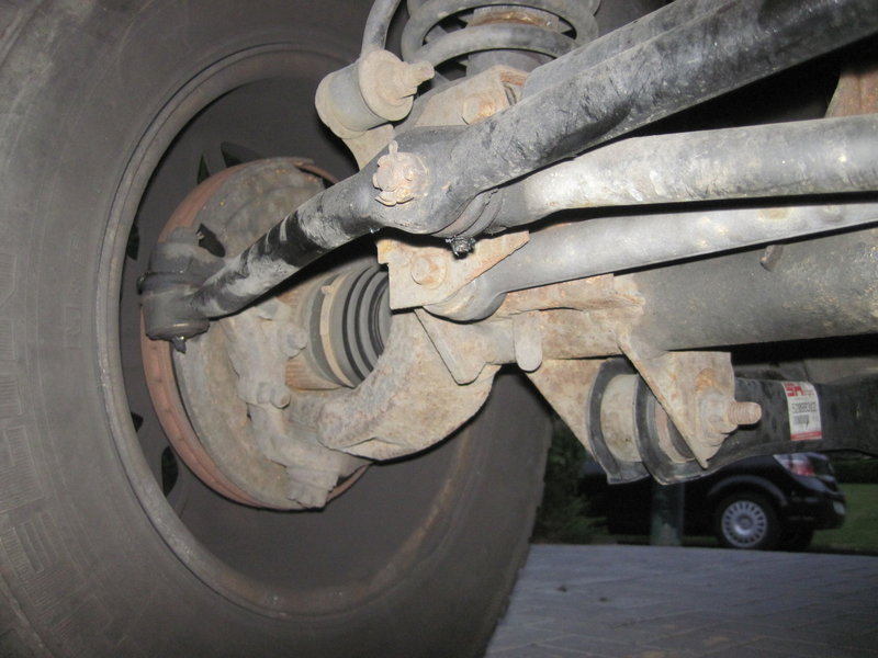

Hi Leute!
Jetzt wirds ultra unheimlich. Bin eben mal mit dem Ding gefahren: Ohweia! Kann gar nicht beschreiben, wie besch*** das Teil fährt!
Habe dann mal vorne aufgebockt. Soweit sieht eigentlich alles in Ordnung aus. Das Lenkrad lässt sich fast garnicht drehen. Genau wie im Stand mit Motor an. Von Hand am Rad: Nach links geht es so gerade, nach Rechts UNMÖGLICH.
Das Lenkgetriebe habe ich ja erst getauscht. Das habe ich vorher von Hand getestet, an der Eingangswelle lies sich ganz leicht der Pitman arm bewegen.
Ich vermute, dass es an den linken Balljoints liegt. Am unteren sieht man einen ca. 2mm großen Spalt zum Knuckle, welcher auf der rechten Seite nicht vorhanden ist.
Fahrerseite:
Beifahrer:
Grizzly 79
Wohnort: Hillerse
1. Granny 5,2 : Fendt 412 Vario TMS, Rasentrecker: Kleintransporter
BeitragVerfasst am: 07.08.2012 22:52:31    Titel:
Wenn die Achsschenkelbolzen hinüber sind dann lauft er auch nicht gern geradeaus oder musst immer nachkoregieren am lenkrad sobald der rest am Fahrwerk i.o ist. Leider sieht man es erst beim ausbauen ob sie wirklich fritte sind, aber alle 120 tkm sind sie es meist.
