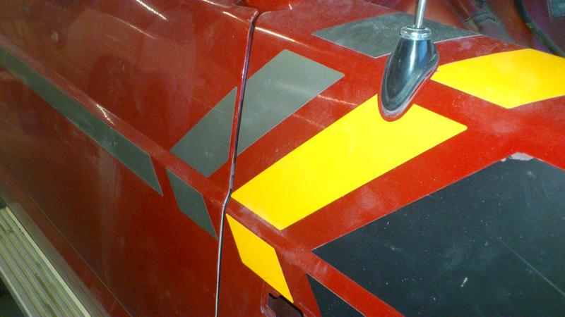

...wer hat sich dieser schönen Aufgabe schon mal hingegeben, die
Zieraufkleber von einem über 20 jährigen Patrol zu entfernen, OHNE den Lack zu beschädigen?
Namentlich: überhitzen, zerkratzen, absplitern und was weiss ich...

Das schööööööööne Deckor. rotfl
Geht mit einem Folienradierer ganz gut weg.

Vorsichtig mit nem Heissluftfön!?

ungefährlicher: Haarfön oder jetzt gerade: in die pralle Sonne stellen.

Danke für die zeitnahen Antworten!
Mit dem Alter wollte ich etwas unterstreichen, wie eingebrannt die Aufkleber schon sind.
Wenn ich mit dem scharfen Messer ansetzen will, um dann besser mit den Fingern angreifen zu können, bricht der Kleber ab. So habe ich für 15cm etwa eine Stunde zum entfernen (hochgerechnet) und es sind par Meter.
@ Team Wildsau: Folienradierer? Das höre ich zum ersten Mal! Was ist das für ein Gerät?
@ Digger/Forcierer: Das konnte ich bis anhin nicht ausprobieren, weil der Fön grad in der Rep ist. Kriege ich damit den Kleber/Klebstoff weich? Das Zeugs ist dermassen angebacken.
Ein Karosserieteil, welches ebenfalls solche Kleber hat, will ich neu lackieren. Da hab ich mit dem Schwingschleifer mal den Kleber ansich weggemacht, bis nur noch der Klebstoff druff war. Den habe ich dann mit einem Reinigungsmittel versucht abzulösen. 0 Erfolg.
@ Bart: Die lösen sich nur, wenn der Karren unten dran weggerostet ist. Und dranlassen ist KEINE Option. Ich zeige euch dann gerne Bilder mit Vorher/Nachher. Dann wirst verstehen. Der Dekor muss also weg.

ich habe damals von einen Lacker ein "Lösemittel bekommen damit ließen sich die Aufkleber problemlos entfernen
einziger Nachteil, Waren die Lackränder die zurückblieben, da nissan das Dekor Lackiert hat

Mit den Fingern ist keine Chance. Eventuell wenn der Kleber weich, da warm ist. Möglich.
Der Dekor ist NICHT überlackiert.
Fühlt sich an wie 1000er Schmirgelpapier. Wenn die Rostprävention nur so gut gewesen wäre, wie die Qualität der Aufkleber...

Klebstoffreste gehen mit Silikonspray weg, aber auch da brauchst Geduld
einsprühen, warten, wieder einsprühen und zwischendrinn mal abwischen

Hatte schon einer Folienradierer erwähnt Smile
Falls du ne Lackiererei, oder eine Fa. für Fahrzeugbeschriftung in der
Nähe hast, lohnt es sich dort mal nachzufragen. Die haben sowohl
Erfahrung, wie auch das notwendige Equipment. Evtl. kannst du
dort was ausleihen Unsicher

Ich hab bei meinem alten Wohnaufbau damals die uralten Klebereste völlig problemlos mit dem Fön erhitzt und
locker abgezogen. Kalt ging fast nix und das Zeug war brüchig wie Sau. Warm war es kein Problem, auch nicht einen
Anfang abzulösen. Kalt kannst Du Dir sogar Farbe mit runterziehen!
Klebereste mit reichlich Silikonentferner aus dem Baumarkt/ Lackierbedarf. Verdünnung ist zu scharf.
Damit bin ich persönlich gut gefahren.

Perfekt, ich danke euch!
Weiss ich jetzt:
1. was auf mich zukommt, wenn ich auf einen Folienradierer zurückgreifen muss
2. dass es mit erhitzen doch bessere Aussicht auf Erfolg gibt, aps angenommen
3. dass ich heute mal den Haarfön klauen werde

Beim Folienradierer mußt du aufpassen ,der kann auch den Lack runter raspeln !!! Nicht auf Kunststoffteilen probieren !
