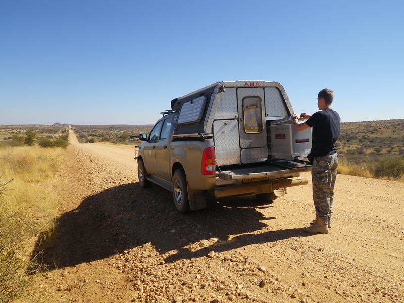

Der Toyota hatte bereits 83Tkm auf der Uhr. Kein Blechteil der Karosse war frei von Dellen, auf dem Dach auch Rost.
Ausgestattet war der Toyo mit einem Aha-Canopy „Lux-Team“, massiven Frontbügel, Dachträger mit 2. Reserverad und neuwertigen AT-Reifen der Dimension 245/75R16.

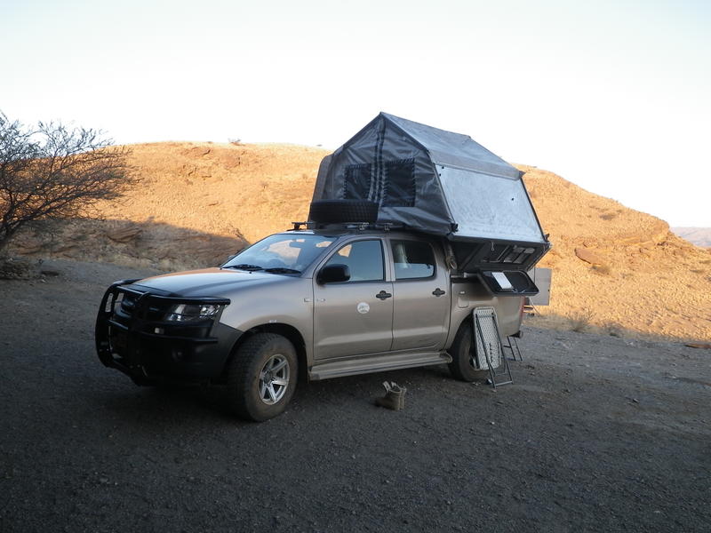

Aha Canopy „Lux Team“
Das Aha-Canopy „Lux-Team“ ist von der Grundidee sehr innovativ und interessant. Dies bewog mich als erfahrener Camper und Ingenieur wohl in der Vorbereitung der Reise mich für dieses zu entscheiden.
Der Aufbau des leeren Aha-Canopy geht tatsächlich ähnlich schnell, wie vom Vermieter und im Internet vorgeführt. In der täglichen Praxis des Reisenden sieht dies schon anders aus.

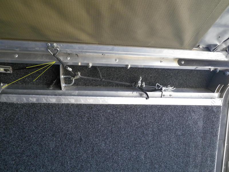

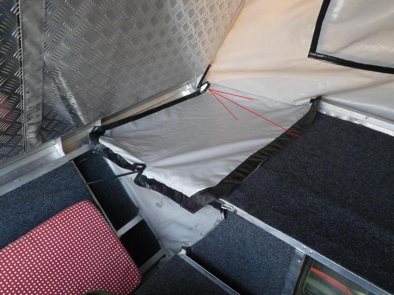

Die Verbindungsstelle zwischen den Dachhälften ist mangelhaft ausgeführt. Die Kante der einen Dachhälfte lässt sich nur nach mehreren Mißversuchen in die Nut der anderen Dachhälfte stecken. Die Verriegelung beider Dachhälften wird mangelhaft über nur eine schrägziehende (!) Zugverbindung realisiert. Das ist einfach Pfusch. Beim Aufklappen der restlichen Dachteile springen die beiden Dachhälften daher auch gern wieder auseinander. Wie dies bei starkem Wind und Sturm halten soll, ist mir ein Rätsel…

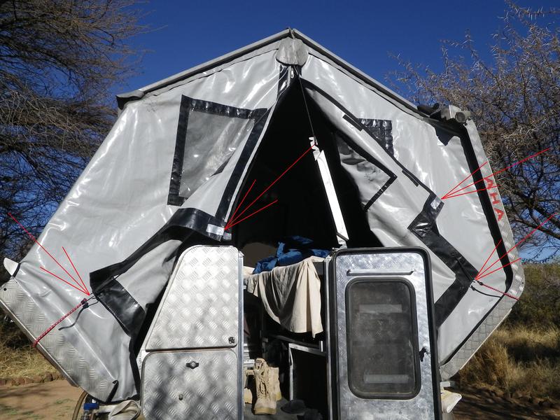

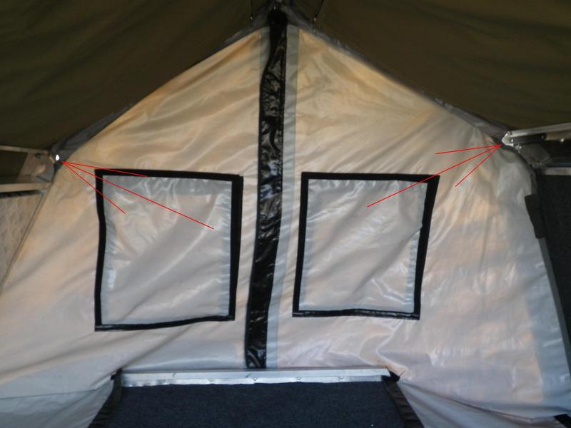

Die jeweils 2 Giebelteile je Seite werden mittels Reißverschluss miteinander verbunden. Der Reißverschluss am Giebel in Fahrtrichtung hatte nur noch einen Griff am Schieber (Jemand hatte diesen aber bereits vor unserer Anmietung durch einen Kabelbinder ersetzt). Der Reißverschluss am Giebel des Hecks hatte kein Kastenteil bzw. Stopper am Ende (wir haben uns auf der ersten Farm Panzerklebeband geborgt und die Enden des Reißverschlusses abgeklebt).

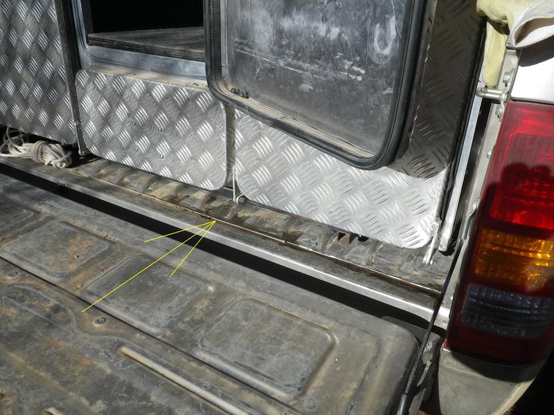

Die Giebelseiten sind gegenüber dem Aufbau nicht sehr passgenau. Staub,- wind-, regen- oder insektendicht sind die Verbindungsstellen nicht.
Die Giebelseitenteile und die Tür am Heck lassen sich original nicht abspannen. Man muß sich bei Cymot Strapsspannbänder nachkaufen.

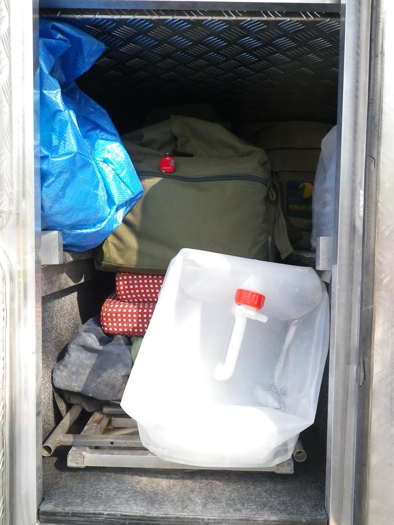

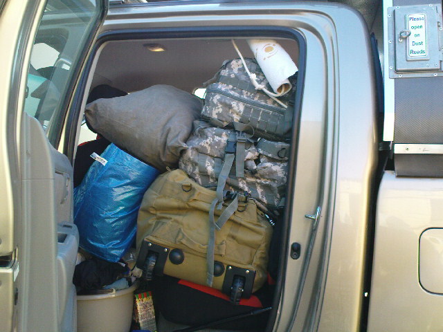

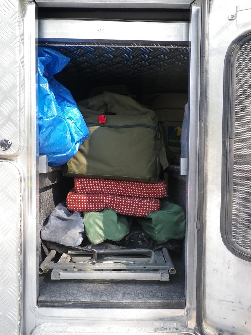

Der Stauraum im Aha-Canopy ist sehr begrenzt.
Wir waren 2 Erwachsene mit unserem 15 jährigen Sohn, der schon größer ist als wir Eltern. Damit hatten wir 3 große ca. 100l-Volumen-fassende Reisetaschen, 3 Tagesrucksäcke und einen 2. Satz (eigene) Schlafsäcke dabei. Zusätzlich kommen noch Getränke, Nahrung, Reinigungsmittel, Küchenrollen, Toilettenpapier und sonstiges Zeugs hinzu. Um für dies Alles Platz im Fahrzeug und Aha-Canopy zu finden, muß man schon lang räumen und stauen. Die hinteren Türen lassen sich bei aufgeklapptem Aha-Canopy nicht mehr vollständig öffnen. Daher muß alles vor Aufbau des Aha-Canopy von der hinteren Sitzbank auf die Vordersitze.

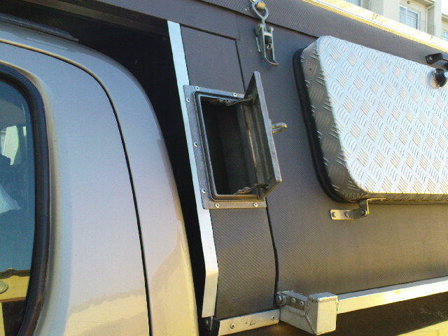

Gut sind auch die Seitenklappen. Ob man nun das Waschbecken in der einen braucht, muß jeder selbst entscheiden.
Gut sind die Windleitbleche am Heck, diese halten den Staub ab. Ebenso die Belüftungsklappe an der Seite. Wir sind mal ca. 25km ohne geöffneter Klappe gefahren, sofort war Staub hinten ins Aha-Canopy eingedrungen.

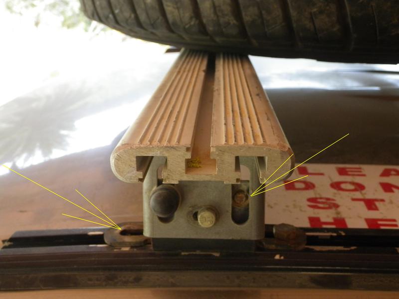

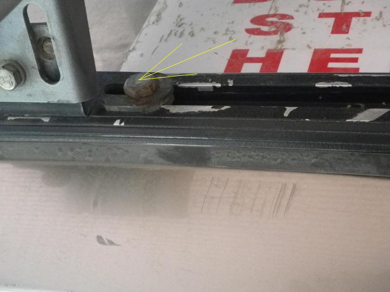

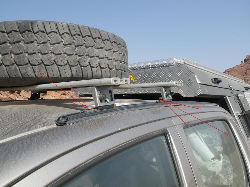

Ein Teil der selbstsichernden Schraubverbindungen am Frontbügel und Dachträger waren lose (ca. 2…10mm!!!). Dies habe ich schnell auf den ersten Kilometern hinter Windhuk festgestellt. Auf der ersten Farm habe ich mir Werkzeug geborgt und diese nachgezogen.
Am Dachträger waren Schrauben in der Festigkeitsklasse 4.8 verbaut. Diese sind für die auftretenden statischen und dynamischen Kräfte an einem mit einem Reserverad beladenden Dachträger auf Pisten und im Gelände mehr als ungeeignet. Dies ist hier nicht nur fahrlässig, sondern schon Vorsatz.
Es waren bereits Schrauben abgerissen.
Im Fahrzeug und Aufbau war vor Übergabe an uns sicherlich Staub gesaugt wurden. Einen feuchten Wischlappen hat man jedoch nicht eingesetzt. Es war also überall schmierig und wir haben erstmal 2h geputzt.
Während der Reise haben sich diverse Schrauben und Muttern am Aha-Canopy gelockert oder sind verschwunden. Ich habe Werkzeug, Schrauben und Muttern bei Cymot nachgekauft.

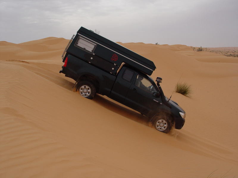

Nun ja - zu schwer kann eigentlich nicht sein Unsicher Liegt alles nur am Fahrer und dem Luftdruck... Grins
...sonst wüsste ich gar nicht, wie ich da jemals mit meinem Hilux hin- bzw. wieder zurückgekommen wäre.... YES

BeitragVerfasst am: 19.08.2012 14:33:48    Titel:
Also Herr Ingenieur, wenn Du mit selbstsichernden Mutter solche Teile mit Nylon-Stoppring meinst, so ist das allgemein bekannt, dass die nicht selbstsichernd sind. Nee, oder? Da hilft nur Einkleben oder eine schraubgerechte Konstruktion.
Dann zum Dachtraeger und seiner Festigkeit.
Folgende Annahmen treffe ich hier: Der Dachtraeger ist an jeder Ecke mit zwei Schrauben M8, Festigkeitsklasse 4.8 auf dem Fahrzeugdach befestigt. Von diesen Schrauben ist eine abgerissen, so dass sieben wirksame Schrauben vorhanden sind. Die waagerecht verbauten Schrauben werden als unzerstoerbar angenommen und sind nicht Teil dieser Betrachtung. Die Masse von Dachtraeger und des relativ kleinen Reserverad wird mit grosszuegigen 50 kg angenommen.
Okeeeeey, so weit, so gut. Fuer die weiteren Daten wird jetzt schnell mal die einschlaegige Literatur bemueht: Vertrau mir
Der Kerndurchmesser von M8 Schrauben betraegt 6,4 mm.
Die Zugfestigkeit von Schraubenmaterial der Klasse 4.8 betraegt 400 N/mm^2.
Aus der Zugfestigkeit ergibt sich mit einen Korrekturfaktor von 0,6 eine Scherfestigkeit von 240 N/mm^2
Aus dem Kerndurchmesser der M8 Schrauben von 6,4 mm ergibt sich ein Querschnitt von
3,2 mm * 3,2 mm * 3,1415 = 32,17 mm^2
Der Gesamtquerschnitt der 7 Schrauben betraegt also
7* 32,17 mm^2 = 225,18 mm^2
Die Gesamtkraft, die die Schrauben uebertragen koennen, ist folglich
225,18 mm^2 * 240 N/mm^2 = 54044 N
Damit die Masse von 50 kg, welche etwa einer Gewichtskraft von 491 N entspricht, beim Bremsen so stark beschleunigt wird, dass sie abreisst, musste sie mit mindesten
54044 N / 491 N = 110 g
beschleunigt werden. Da beim Bremsen unter allerbesten Vorraussetzungen maximal 1,1 g moeglich sind, ist das Rad mit abgerissener Schraube immer noch mit dem Sicherheitsfaktor 100 befestigt. Respekt
Selbst mit einer einzigen dieser Gummischrauben haetten wir noch einen Sicherheitsfaktor von 14. Und wenn Du mit der Karre einen Unfall hast, so dass das Rad wegfliegt, hast Du damit kein Problem mehr, denn den ueberlebst Du nicht.
Also ich kann da kein Problem sehen. Alles fein und niemand wird gefaehrdet. Sieht halt nur scheisse aus. traurig

Im Ansatz nicht schlecht. Kannst Du dies auch nochmal nachrechnen unter den Bedingungen der nicht gegebenen Biegesteifigkeit der Dachquerträger, Hebelwirkung, Schwingungen, dynamischen Belastungen im Offroadbetrieb usw. usf.
Und nach DIN 985 gelten Muttern mit z.B. Polyamid-Klemmteil als selbstsichernd. Eine Werkstoffanalyse war mir aber leider nicht möglich...
Schrauben in 4.8 nutze ich lediglich um z.B. Spritzlappen am KFZ anzuschrauben oder eine Holzlatte an ein Tor anzuschrauben usw. Am Rahmen, Dachträger u.ä haben Schrauben dieser Festigkeitsklasse nichts zu suchen.
