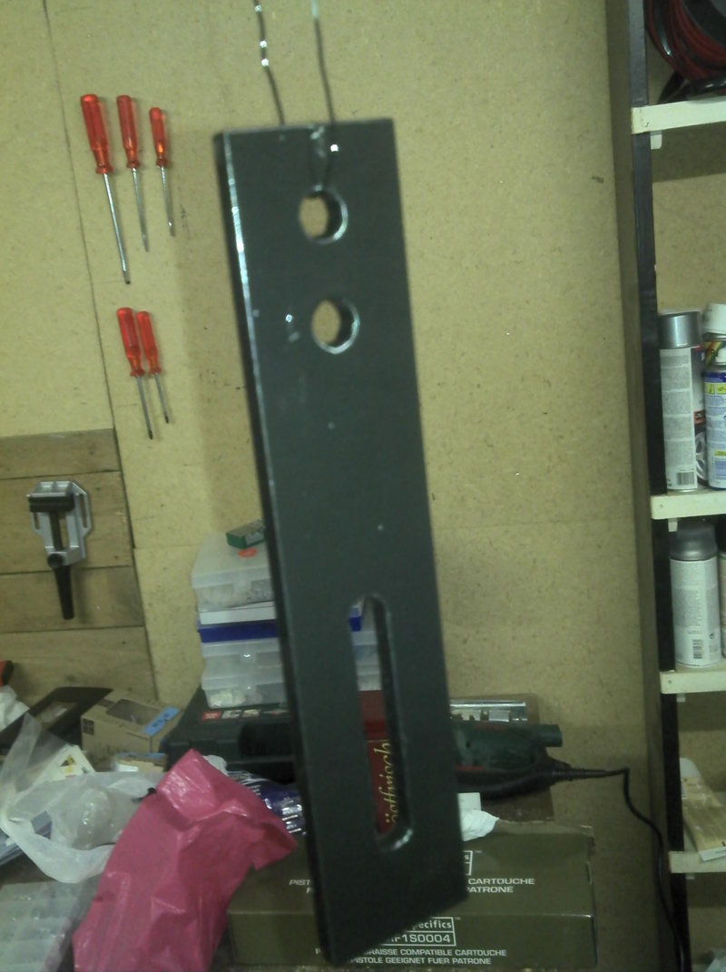

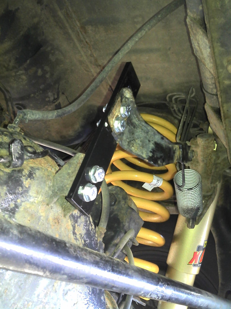

Normalerweise is das doch über so eine Zug-Spiralfeder gelöst, zumindest beim MD21... Die Einstellerei is ne absolute Frickelei, deswegen hab ich die Aufnahme einfach um das höhergelegt, wasser rauf is beim Liften. Funzt eigentlich ganz gut...

Da kann ich mich nur anschliessen.
