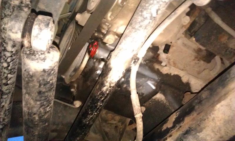

ich bin an nem 2008er Y61 von Y-tours (Ex Feldjäger) dran, macht nen ganz passablen Eindruck, aber beim drunterlegen habe ich folgendes gesehen:
zur Erklärung:
vorne am Motor, links in Fahrtrichtung, neben der Kurbelwelle ist eine große Schraube mit rotem Silikon, "gefechtsmäßig" abgedichtet
1. was ist hinter der Schraube
2. kann man das ordentlich abdichten?
3. gibts da öfter Probleme beim Y61 (ZD30..)
4. alle die ich angeschaut hatte, waren zumindest ölig an der Stelle...
5. was würde eine fachmännische Reparatur bedeuten? ich denke das wäre eine neue Motorunterwanne.... inkl. Motorausbau und und und......
Wäre schön, wenn mir jemand was dazu sagen kann, dann kann ich abschätzen was das bedeutet, bzw. was auf mich zukommen könnte, wenn ich zuschlage...

Anscheinend macht die schon länger Probleme, wenn ich mir so den Rest vom Motor ansehe.

ja,
dacht ich mir auch, das wurde anscheinend beim letzten Kundendienst vor 300km gemacht.... beim aussondern....
aber sonst ist er unten top....
neuer Auspuff (da klebt der Zettel noch drauf)
keine Beule im Unterfahrschutz oder so....
natürlich schon etwas Dreck...... aber er war auch noch nicht aufbereitet, nur entfoliert....

Scheint auf jeden Fall ein Bauteil der Ölwanne zu sein.
Was verwundert, das die wohl aus Aluminium ist.

laut Zeichnung im WHB geht es dahinter direkt nach oben in Motor, aber welchen Zweck das hat geht nirgends hervor
meiner ist da jedenfalls trocken

Notfalls Ölwanne demontieren und Dichtungen kaufen.
Würde mich persönlich nicht vom Kauf abschrecken und ist ein Punkt, bei dem man den Preis etwas drücken kann.

es ist nicht die Dichtung der Ölwanne, das ist die untere Häflte des Motors.
es kommt aus einer großen Schraube (M20?)

nach meiner Erfahrung mit dem ZD 30 kommt das nicht aus der Verschraubung!
Unser Schwitzt dort auch ganz leicht! aber halt keine Tropfen.
Hab die Verschraubung schon neu Fachmännisch abgedichtet daher kann ich sagen das es dort nicht herkommt.
Mein Verdacht und die Infos die ich dazu hier aus dem Forum bekommen haben deuten drauf das es hinter dem Klimakompressor aus dem Steuergehäuse kommt.
nur da es nur Schwitz will ich noch nicht alles demontieren.
vielleicht den Öl austritt ja gemeinsam via Forum feststellen.

Viele Patrol sind versaut weil die Mechaniker Pfuscher sind beim Ölwechsel
wenn den Filter rausschraubst, läuft das Öl in ein Auffangblech und über einen Schlauch nach unten, direkt über die Achse
jedes mal ne schöne sauerei
ich steck in den Schlauch immer ne Verlängerung rein, damit des Öl auch in die Auffangwanne läuft wo es hin soll
so dreckig wie die Kiste aussieht, könnte der Ablaufschlauch auch dicht sein, dann steht das Öl in der Blechwanne und versaut beim fahren dann den ganzen Motor, weils der Lüfter schön verteilt
wie oben gesagt, hinter der Schraube ist nichts besonderes, wird im WHB nicht mal erwähnt für was die ist, wenns wirklich da raus kommt, dann neue Dichtung und dann sollte es gut sein

Mein TD42 saut auch Öl am Steuergehäuse.
Verantwortlich hierfür ist der Drehzahlsensor, der ursprünglich mit 2 Schrauben befestigt wurde.
Das neuere Bauteil, das den gut konstruierten Sensor ersetzt, hat nur noch eine Befestigungsschraube! Hau mich, ich bin der Frühling
Sensor steht immer etwas schief und ist nicht mehr dicht!
Würde mich nicht wundern, wenn es so etwas banales ist!

Wenn die Ölwanne ab soll muss das Getrieb zuvor abgebaut werden. Nissan hat super konstruiert.
