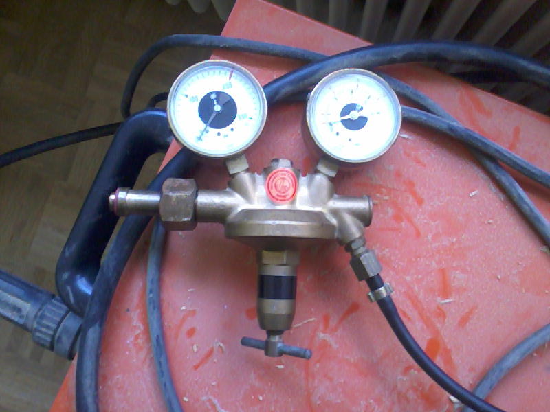

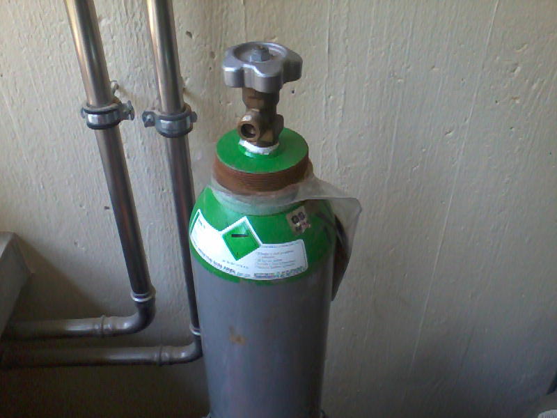

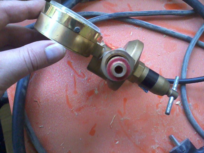

ich habe ein Problem mit einem Schutz[/img][/code]gasschweißgerät von Lorch. Das Gerät steht bei uns auf der Arbeit und ich würde es gerne wieder nutzen. Problem ist allerdings dass es zwischen Gasflasche und Druckminderer undicht ist. Flasche als auch Gerät waren schon da und defekt als ich zu der Arbeitsstelle dazugekommen bin. Die Flasche ist übrigens 'neu' und seit sie damals gekauft wurde, ist's undicht.
Meine Vermutung ist, dass die Flasche ( Flaschenanschluss ) nicht zum Druckminderer passt. Anbei einige Bilder. Vielleicht könnt ihr ja was erkennen und habt einen Tipp für mich.

Wie stark ist denn die Undichtigkeit? Ich muss alle Flaschen nach dem Arbeiten zudrehen, sonst sind sie am nächsten Tag leer, die Sauerstoffflasche schon nach 12 Stunden. Die Dichtungen wurden vermutlich gewechselt, oder?
Flasche und Druckminderer haben Standardanschlüsse, daran dürfte es nicht liegen, die passen zusammen.

Hau mich, ich bin der Frühling ist das ne Filzdichtung am Druckminderer ? .... neue kosten nur Cent...

Die Dichtung ist neu - wurde aber von nem Kollegen gewechselt und ich weiß nicht ob die dabei beschädigt wurde oder ggf. ne falsche genommen wurde. Ich schau dann nach einer neuen Filzdichtung und probiere es nochmal aus.
Die Undichtigkeit ist im Moment so stark, dass das Gas richtig an der Verschraubung ausströmt, ich merke also den Luftzug.

BeitragVerfasst am: 18.09.2012 07:52:47    Titel:
Wenn das Gas direkt an der Verschraubung hörbar ausströmt, dann könnte eine falsch/schräge angezogene Überwurfmutter des Druckminderers Schäden verursacht haben. Meist ist die Dichtfläche (da, wo die Dichtungsscheibe aufliegt) verzogen oder das kurze Rohrstück, das in den Stutzen der Flasche ragt, beschädigt.
Falls Du einen zweiten Druckminderer irgendwo hast, den mal ausprobieren. Und am besten auch Deinen Druckminderer an einer anderen Flasche.
BeitragVerfasst am: 18.09.2012 08:23:18    Titel:
Aber da kommt keine Filzdichtung rein Obskur
Da gehört eine aus PE bzw Teflon hin, die unter Pressung 100% dicht wird. Unsicher

Der schneidring vor der überwurfmutter sieht irgendwie zu flach aus. Passt der konisch in den anschluß der flasche.
BeitragVerfasst am: 18.09.2012 08:28:30    Titel:
Schneidring? Was für ein Schneidring? Die Abdichtung erfolgt flächig über die Dichtung. Das ist doch keine Rohrverschraubung. Unsicher

BeitragVerfasst am: 18.09.2012 18:19:30    Titel:
Ich mein den Schneidring wo die dichtung anliegt, ist der am aussenring schon rund kann die dichtung nicht anliegen und es ist undicht.
