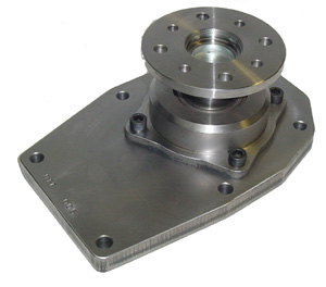

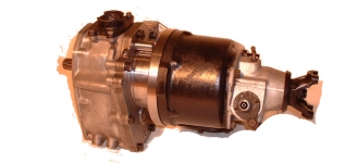

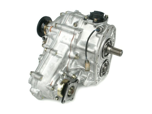

Du kannst Dir aus "alten Hiluxen/4Runner`n das "Verteilergetriebe mit Untersetzungseinheit" besorgen
soll aber so aussehen(Position des Schalthebels ist die die Du brauchst)
Und dann besorgst Du Dir das hier
Dann sieht das so aus
Untersetzung ist 2,28 und der Versatz ist irgendwie 17cm.

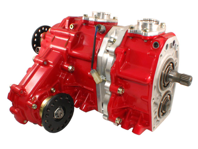

Wenn Du mehr Untersetzung willst geht das auch hiermit
Das 2. UG kann mit 2,28 oder 4,9 gwählt werden.
Wenn Du lieber Dana 300 magst, bitteschøn:
Vorne das Toy UG drann und das "Endteil". Und es ist "clockable).

J7 zuerst G(50-52-58?) mit Splitcase
dann (ab -85) R151 mit Splitcase
R151 mit Splitcase an 1UZ(frühes Stadium)
Wenn Du das mittig einbaust hast Du die exakte LJ/RJ 70 Situation. Nimm R151.

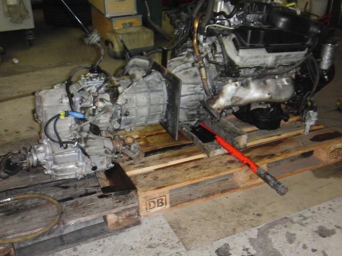

BeitragVerfasst am: 21.09.2012 11:07:43    Titel:
Vorschlag:
3VZ 3,0L 143PS mit Getriebe R150 besorgen, aus 4Runner
R151 mit Splitcase besorgen, aus LJ/RJ 70
-Getriebeausgangswellen tauschen
A:
R151 mit Spltcase und R150 Ausgangswelle mit 3Vz in die Suse
und
B:
R150 mit R151 Ausgangswelle aufs Lager für ein anderes Projekt YES
Matt

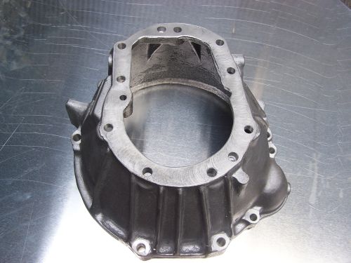

hier mal ein Bild von nem Teil das Dir einen 4AGE(SuperDremel Smile ) an ein G oder besser W(MarkusZ hat eins) zaubert.
kann gerade kein auslenglisch:
4AGE alloy A-W bellhousing. Suits use of W55/56/57/58 or G52 gearboxes behind 3A, 4A, 5A & 7A series engines. Uses factory W55 fork, pivot & bearing. T-50 or W55 slave cylinders can be used.Factory 4AGE starter is used or high torque 1G starter with one of our adaptor plate kits. Allows use of larger 225mm & 230mm 4AGZE clutch & flywheel setups. (Some aftermarket clutch covers may require some clearancing)
850 Au$ Ja plus plus Fracht Zoll usw.
Aber es gibt alles, wie man sieht auch Dein Schrei ist erhört.
Matt
