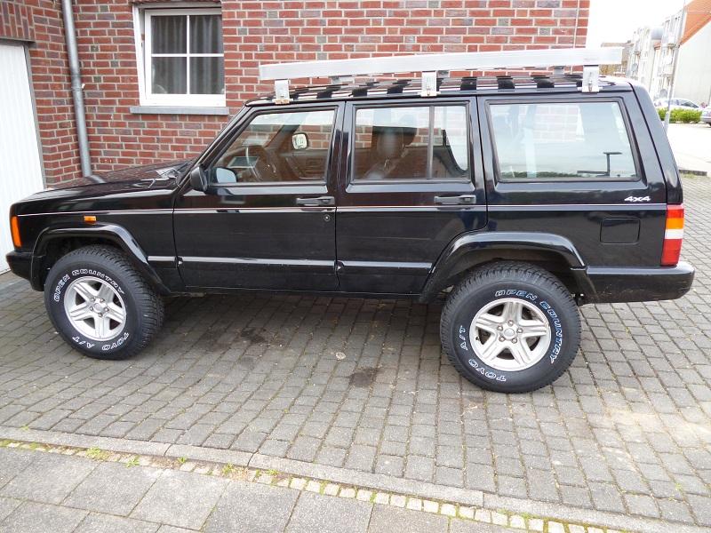

Das ist zwar kein aktuelles Bild aber es handelt sich um diese Felgen:

Wenn die Felgen Originalfelgen sind, brauchst Du gar keine Papiere. Da sollte dann z.B. das Chrysler Logo eingegossen sein (Innenseite).

Die Felgen sind Originalfelgen mit Chryslerlogo. Aber das sind 16" Felgen. Die stehen nicht im Fahrzeugschein.

Die 7x16" Felgen sind vom Hersteller homologiert, da würde ich ggf. mal beim freundlichen Jeep-Fiat-Mercedes-äh, naja, du weißt schon, da wo die kleinen Jeeps herkommen - vorstellig werden. Die gab´s ab Werk für die Modelljahre 2000 und 2001, die Teilenummer KÖNNTE sein ALY09026U35, aber bitte nicht darauf verlassen.
