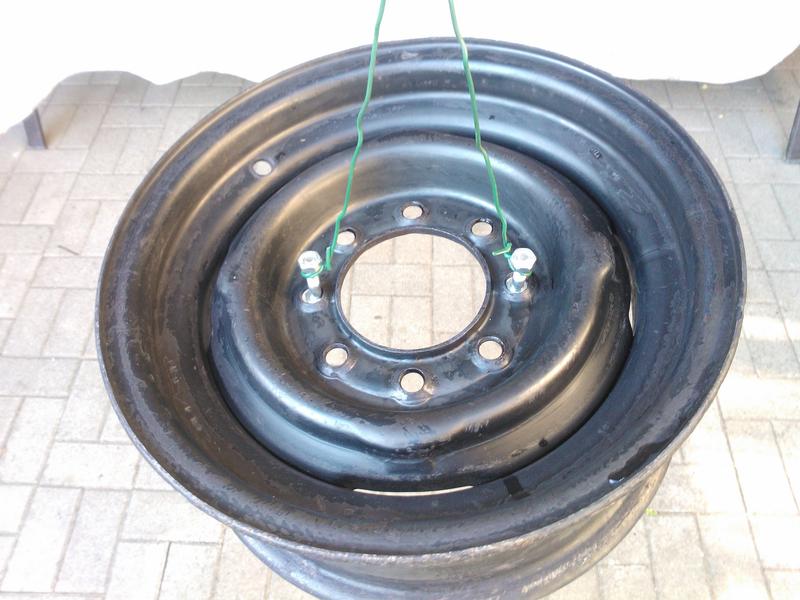

momentan fahre ich GOODYEAR WRANGLER R/T II in 36x12.5 16.5 Zoll. Da diese bereits bei warmen Wetter im Nassen gerne mal driften, möchte ich mir für den K30 'nen zweiten Radsatz mit Winterreifen zulegen.
An Felgen habe ich noch einen Satz (der Originalfelgen??) frei, die ich dafür nutzen möchte:
Die Beschriftung lautet: "16x6 1/2 L" "K1 84" (Was bedeutet letztes? Auf manchen Felgen steht auch "K1 86")
Nach etwas Herumstöbern im Forum ist nun der Cooper Discoverer M+S in engerer Auswahl. Was kann man noch empfehlen, was bei Schnee auch wirklich Grip hat?
Nun weiß ich aber nicht weiter mit den Größen, wegen Tachoangleichung. Diese sollte beim Reifenwechsel natürlich nicht notwendig sein!
Ich würde aufgrund des größeren Abrollumfangs die 285/75R16 den 265/75R16 vorziehen, finde aber keine Bezugsquelle, die den leifern kann... Reicht das überhaupt?
Nochwas: Wie kann es sein, dass die Wrangler 16,5" Reifen auf den 16" Felgen montiert sind??? Sind die Felgen nicht auch viel zu schmal?

die 16,5er sind Steilschulterfelgen Wie sie auch im LKW Bereich verwendet werden. Man darf die 16,5er Reifen nur auf passenden 16.5er Felgen montieren.
Ob es anders geht weiß ich nicht. Für deine "Hummer" Bereifung (GOODYEAR WRANGLER R/T II in 36x12.5 16.5 Zoll) Passen soweit ich weis nur 16,5 x 9,75 Felgen.
Was ich aber schon häufiger gesehen hab, dass die Reifen auf schmaleren Dodge Felgen aufgezogen wurden, aus Ermangelung an passenden Felgen (Hummer Felgen haben die falsche Einpresstiefe, was teurere Spurplatten zur Folge hätte.) Winterreifen wirst du wahrscheinlich in unseren Breitengraden nicht finden da die Größe fast nicht mehr verwendet wird (Außer bei der Army, Interco oder zb Pitbull).
Bei den 16x 6.5 Felgen Wirst du das Problem haben dass bei 255ers Schluss ist. Überhaupt kenn ich grad keine ECHTEN Winterreifen die Größer als 33" sind.
Eine alternative ist die originale Hummer H2 AT Bereifung. Passender Lochkreis und Einpresstiefe 17". Da werden immer wieder Komplett Radsätze in der Bucht versteigert so zwischen 700 und 1000 €

ich muss mich korrigieren. Nach etwas Kratzen habe ich die Kennzeichnung an den Felgen der WRANGLER gefunden. Es handelt sich um die von dir prophezeiten 16.5x6.75 Felgen. --> Donut-Bereifung.
Weiß jemand 'ne Lösung, wie ich die Wrangler und zusätzlich Winterreifen fahren kann, ohne jedesmal 'ne Tachoangleichung machen zu müssen?
Am Besten natürlich mit den beschriebenen 16x6.5er Felgen... Grins
