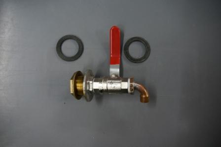

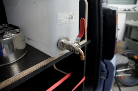

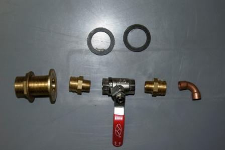

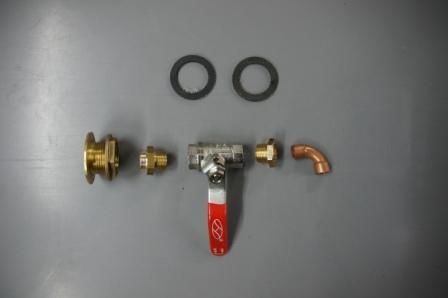

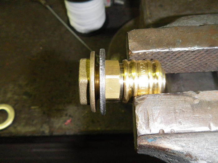

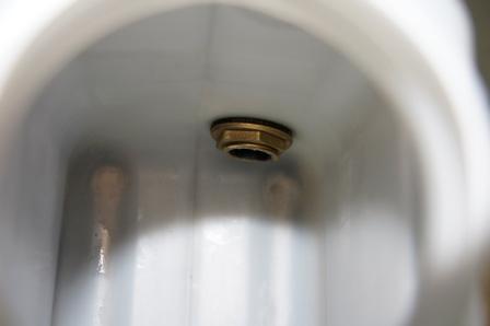

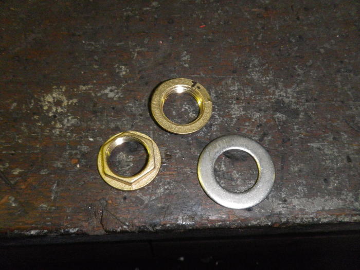

BeitragVerfasst am: 21.10.2012 22:09:33    Titel:
So, jetzt mal wie versprochen die Wasserhahn Bildergeschichte:
Hier die gekauften Einzelteile:
Hier sind die Teile weiterbearbeitet:
Nach dem verlöten sieht es dann so aus:
Die ganze Geschichte dann zusammengebaut:
Ansicht von innen:
Und von außen:
Das ganze hat sich im Urlaub bewährt, allerdings hab ich die schwarzen Dichtungen gegen die Orginaldichtungen des alten Hahns getauscht, da die Schwarzen eine Gewebeeinlage haben durch die es etwas tropft.
Gruß Andreas
Alle sagten das geht nicht, bis einer kam der das nicht wußte und es einfach machte.
