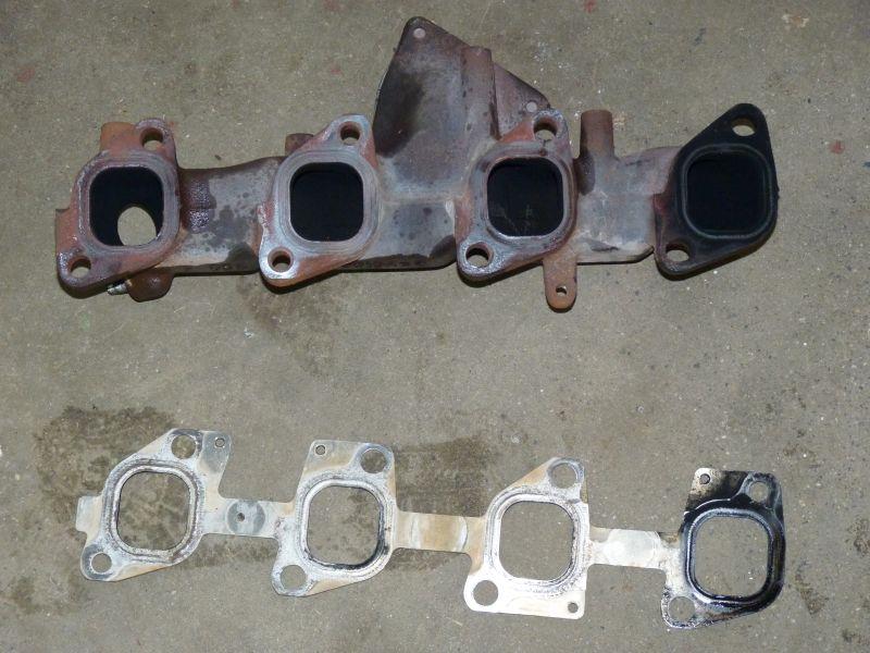

laut Nissan ist es angeblich der Auspuffkrümer, die verziehen sich und werden undicht, hört sich verrückt an und ich kanns immer noch nicht ganz glauben, da ich aber mangels Zeit bisher noch nicht dazu gekommen bin die Dichtung zu wechseln, kann ichs auch nicht bestätigen, bzw ausschliessen
ich glaube einerseits immer noch an nen Fehler in der Elektronik die den Lader steuert, da es bei mir langsam wieder besser wird, ich kämpfe seit Anfang August mit dem Geräusch, glaube aber anderseits auch an die Geschichte mitm Krümmer, da es erstens ein Rundschreiben von nissan dazu gibt und man kann das Geräusch provozieren, wenn man den Auspuff zu hält

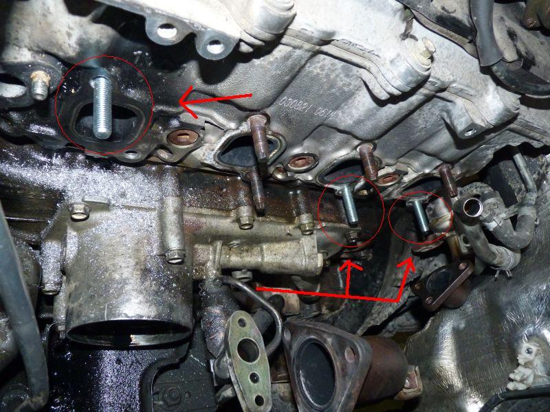

eventuell ist auch nur ein Stehbolzen locker oder gerissen, wenn die so locker angeschraubt wurden, wie mein Auspuff am Turbo locker war, würde mich das nicht wundern, den konnte ich fast ohne Ratsche wegschrauben, Nuß alleine hätte genügt
also kontrollier erstmal deine Unterdruckleitungen, sollten die alle in Ordnung sein, dann mußt dich an den Krümmer machen

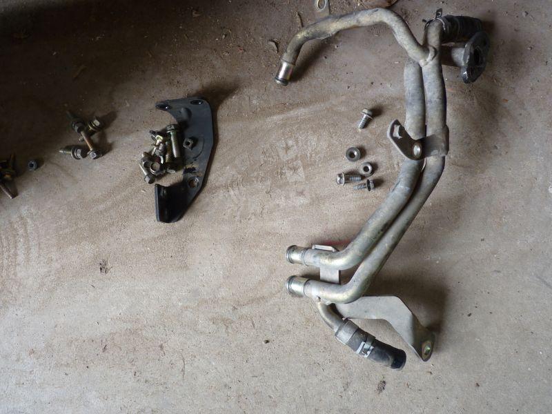

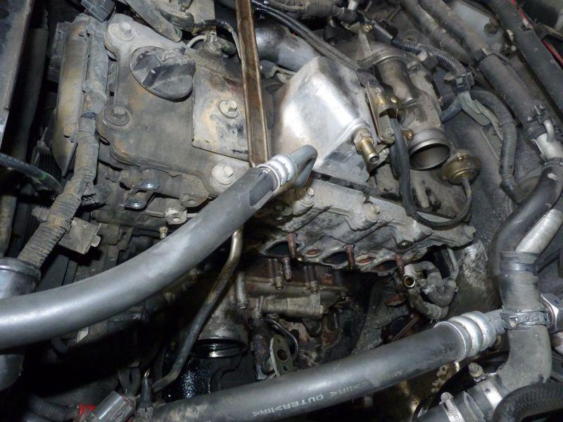

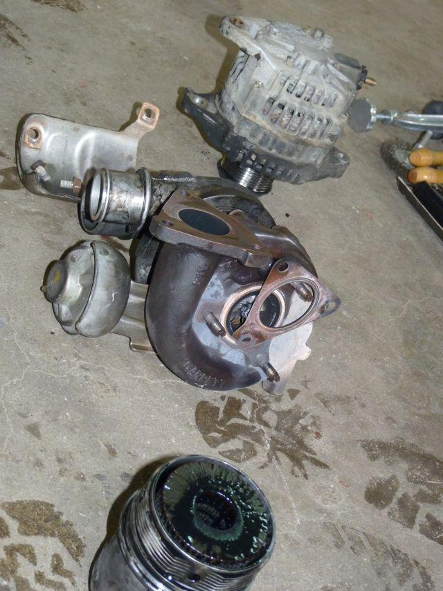

kleiner Tipp zum ausbauen
Wasser ablassen ist klar, die paar Schläuche wegmachen die oben im Weg sind, Hitzeschutzblech abschrauben, die Dose am Turbo locker machen, dann geht das Blech leichter drann vorbei
Olfilter abschrauben, dann kommst gut mit ner kleinen Ratsche unten an die beiden Schrauben der Ölleitung
man kommt wieder erwarten recht gut an alle Schrauben rann, wenn man es einmal gemacht hat
Ringschlüssel, bevorzugt einer mit Ratschenfunktion und kleine Ratsche reichen um alles zu zerlegen

@patrolflüsterer: es sieht so aus, als ob Du normale Gewindestangen eingestzt hast!?

Nein nein.... Die waren schon von Nissan Vertrau mir Ja
