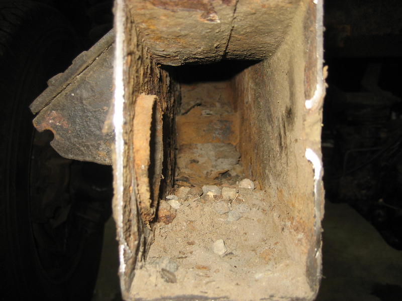

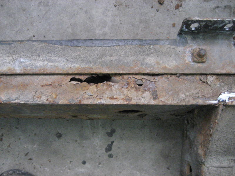

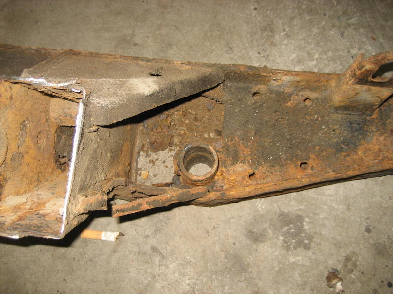

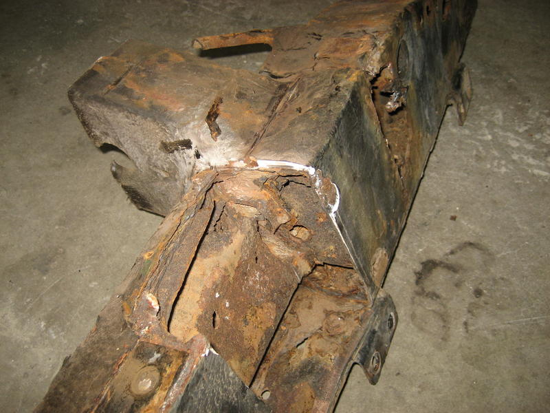

servus !!
jeder der sein auto " "" waxoylen"" läst sollte dann auch nachschauen wie GUT der job erleigt wurde .
ich hab schon wieder einen defender da der laut dem kunde EHHHHHHHHH gut mit mike sanders behandelt wurde.
Nee, oder? Hau mich, ich bin der Frühling Nee, oder? Hau mich, ich bin der Frühling Nee, oder? Hau mich, ich bin der Frühling
ich kann das schon bald nicht mehr hören !!!!!!!!!
ich lass einfach mal die bilder für sich selber sprechen.
ist übrigens ein bj. 2002 mit knapp 200t km.
am rahmen AUSSEN war in der tat jede menge von der pampe ,,INNEN dagegen rein GAR NIX.
was auch immer für ein mittelchen verwendet wird ,,, wirklich wichtig ist das der rahmen INNEN ordendlich damit ""eingewaschelt"" wird ,aussen ist die sache zu 90 % zierde.
gruss ,michi
