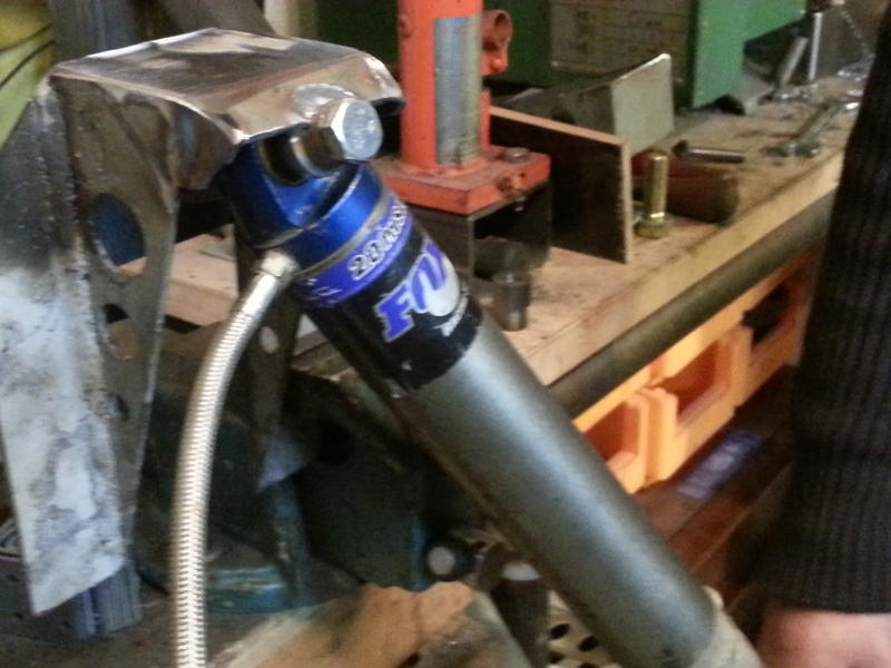

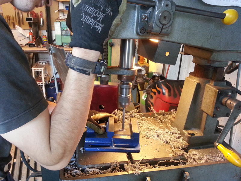

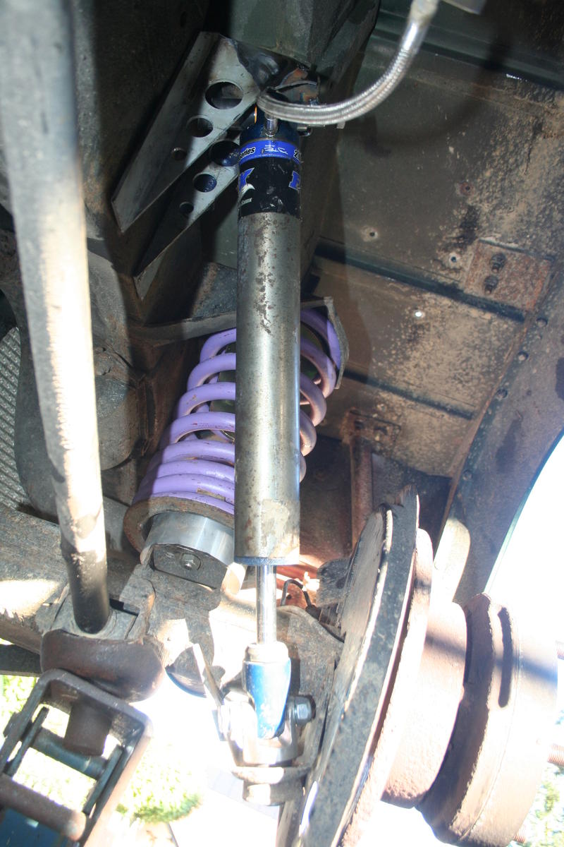

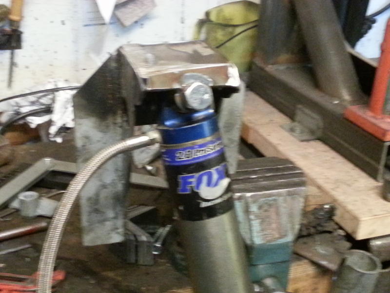

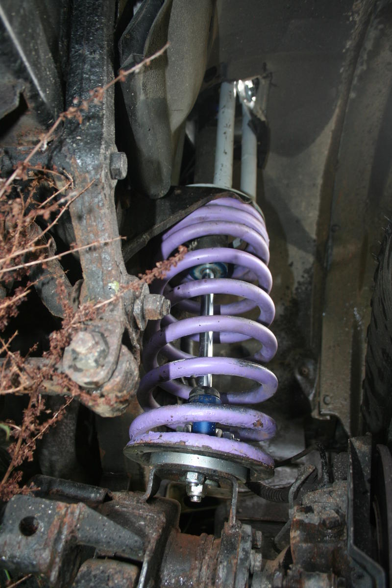

So nach dem ich aus diesem Forum in form vom Steinbruchsoldat top Hilfe gefunden hab und einige vielleicht Interesse am Thema haben mache auch hier einen Tread auf.
Tipps und Konstruktive Kritik ist immer willkommen :-)
Das Auto sollte ein Fahrwerk ca +80mm bekommen jedoch ist das Budget ziemlich dünn , am ende Dürft Ihr raten was das alles gekostet hat Hau mich, ich bin der Frühling
gekauft wurden :
2 Terrafirma Dome vorne -2"
4 Fox +2" Dämpfer mit externem Reservoir
4 LR HD Federn ( werden noch ersetzt durch ?????????????????)
selbst gebaut wurden :
4x Stift Auge Adapter unten
2x Auge Dämpferaufnahme hinten
4x Spacer
Die vorderen Dome wurden umgeschweißt und so angepasst das Aus und Einfederweg zu den Dämpfern passen
die hintern Aufnahmen wurden bis Dato 3x geändert
die vorderen 2x
Diese Dienen nur der Testphase , wenn das Fahrwerk funktioniert werden die Aufnahmen aus dem Vollen gefräst , In Verbindung mit Material-gutachten & Festigkeitsberechungen sowie CAD Unterlagen wird auch der Tüv seinen Segen dazu geben .

...bei deiner festigkeitsberechnung bin ich auf die verwendeten lasten (zug und druck) gespannt! Smile
die zu ermitteln/bestimmen sind bei der berechnung wohl das schwierigste! traurig
bei deinen hinteren domen seh ich eine schwachstelle an der befestigung! du hast quasi zwei senkrechte
blechstreifen, den einen schön oben und unten mit jeweils einer schraube befestigt, aber den zweiten
nur unten!! oben ist der frei!! Vertrau mir
logo, kommt von den original drei befestigungsbohrungen!! Ja
bei ordentlich zugstufe seh ich das obere eck ohne verschraubung zu schwach dimensioniert!! Vertrau mir
deshalb hab ich bei meinem dom VIER verschraubungen mit ner dicken flanschplatte am rahmen! Smile

Hi , das lag an nur 3 vorhandenen Schrauben Hau mich, ich bin der Frühling wollte aber nicht schon wieder los welche holen , das wird noch geändert dachte sogar an 3 je seite also 6 Unsicher
Ob die Platte zu dünn ist weiß ich nicht , hatte beim Endprodukt an T 8mm gedacht . es geht ja erstmal um die Funktion .

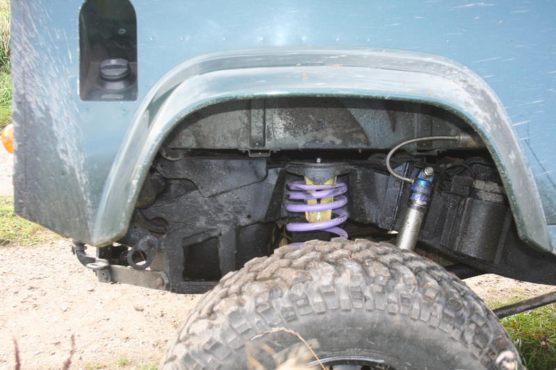

Sieht etwas aus als wenn der Dämpfer an der HA den Einfederweg begrenzt, optisch fast am Ende
aber zum orginalen Achsanschlag noch Masse platz.

...würd eher weichere und längere federn reinpacken, zusätzlich noch vorne und hinten
die original stabis verbaun und diese aushängbar machen!! Smile
nur hinten schauts echt so aus als wäre da etwas einfederweg kastiert!! traurig

mm
wo soll den der Reifen noch hin ? der Schleift komplett im Radkasten Grins
also um Höher zu kommen muss ich neben die Karosse kommen , also eine Stufe in die Aufnahme machen

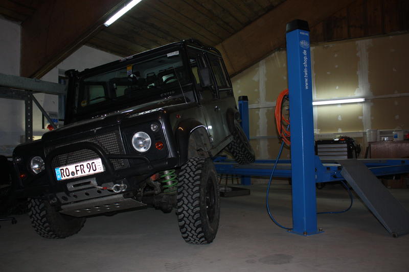

BeitragVerfasst am: 07.10.2012 21:18:24    Titel:
wo streift der denn da? Unsicher
bei mir streift der 255er MT nirgends wenn die achse am rahmen ansteht!! Smile
hier war die achse hinten kurz vorm anschlag:
