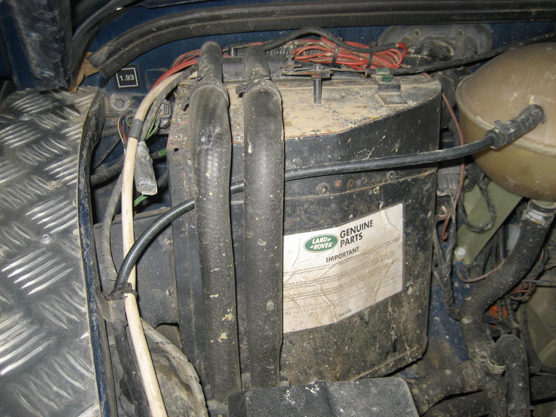

ich hab 5 min. gebraucht um den fehler zu finde.
der kunde kommt und beschwert sich das die heizung soooo schleckt geht.
gebläse läuft
klappen stehen richtig
KEIN luftstrom !!!!!!
was ist schuld ????????
gruss ,michi

das tränenblech vorne rechts muß wech. richtig?
BeitragVerfasst am: 22.11.2012 13:20:26    Titel:
er braucht einen stärkeren Lüfter. So zieht das zu wenig Luft durchs Riffelalu.

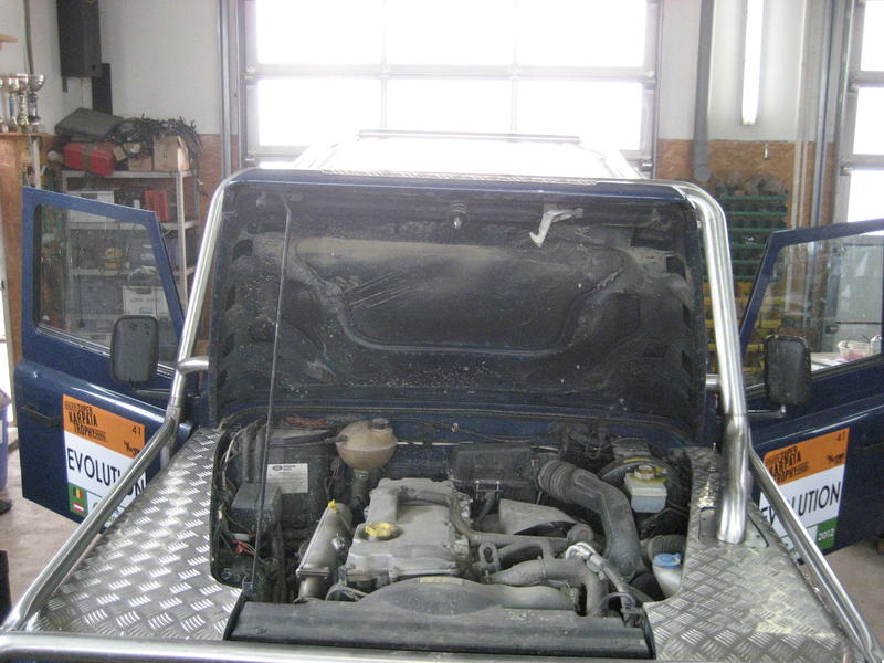

RICHTIG ,,, dem riffelblech am kottflügel fehlt der ausschnitt für die heizungsluft.
ich bin anfangs sooo auf der leitung gestanden das ich drei mal ums auto gegangen bin bis der groschen gefallen ist.
der kunde hat eine grosse stahlbaumfirma und hat NATÜRLICH alles was mit blech zu tun hat in der eigenen firma machen lassen.
da war wohl wer dann ein bisserl zuuu schnell und hat das blech angepasst und dann gleich draufgenietet.
ich bin nur froh das die das blech nicht auch verklebt haben.
so war es keine grosse sache ,,
JETZT geht auch die heizung wieder.
