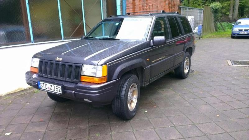

So, nachdem ich ungewollt ein Angebot füre meinen Terrano bekam Wir werden uns schon einig... und fast gleichzeitig einen Grand Cherokee Ich und mein Auto angeboten bekam hab ich mich mal getraut quasi zu tauschen.
Grand Cherokee Ltd,. ZJ 5,2, 200 tkm mit Scheckheftpflege, nix auffäliges bei betrachtung und ein noch nicht ganz geklärtes ruckeln Obskur und irgendwie sehr verdächtig welchem ich auf der Spur bin, im besten Falle Kabel/Kerzen Supi , im schlimmsten Falle Getriebe Nee, oder?

Ich habe mit dem Wagen eigentlich nicht viel vor, bissl zur jagd, bissl cruisen und mal in den Urlaub, wenn also das ruckeln behoben ist soll ein "Geräteträger" nach vorne, die Grauenvollen Originalfelgen weg, der kleine ein kleines bissl nach oben damit 30er oder 31er auf 15" drunter passen, also nix wildes DD mit der Möglichkeit ein wenig von der Strasse zu hupfen.
Mehr dann wenn ich die Kabel gewechselt habe (sind bestellt), Öle sind gewechsel,t Achsen vor 2 Jahren, mache ich dann im Anschluss meiner Ideen evtl. nochmal und nächste Woche schaut (wenn ich keinen Erfolg habe ) mal ein Fachmann für Motor und Getriebe ins Auto.
