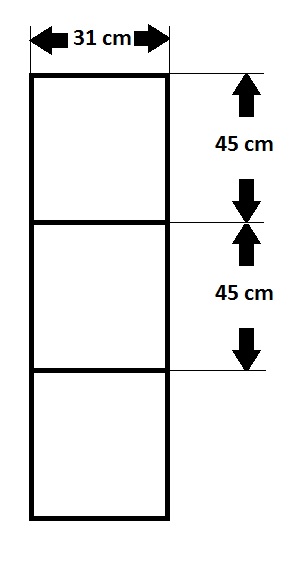

Das Holz auf meinem Brownchurch Dachträger is kaputt (irgendwo muss Wasser reingekommen sein) und jetzt soll endgültig Alu drauf.
Und zwar ist der Dachträger nicht eben, heisst: die Zwischenstreben (von vorne nach hinten) alle 31cm sind erhöht was es schwierig macht einfach ne große durchgehende Platte draufzulegen.
ABER mir wären auch einzelne Elemente lieber, dann könnte ich meine bisherigen Bohrungen und Zurrmöglichkeiten nutzen.
Meine Frage wäre nun: Welche Materialstärke ist ausreichend wenn die Auflagefläche nur alle 45cm ist und rechts und links keine Auflage vorhanden ist und der Träger begehbar sein soll?
Bringt es was gegen Durchbiegen die Bleche rechts und links etwa einen cm zu Kanten?
Danke euch schonmal Winke Winke

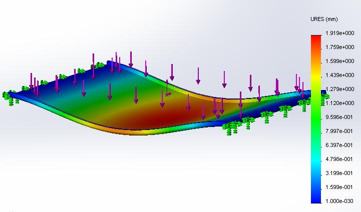

wenn du ne kantbank zur verfügung hast dann ist das natürlich kein problem
nur mal ganz grob überschlagen mit 4mm Alu-Blech und 10mm Kantung an der Seite, 1500N Last gleichmäßig verteilt
Durchbiegung ca 2mm in der Mitte - also zemlich steif das ganze
bei einem 2,4er Blech wären das "schon" ca 7mm
zum Vergeich ein 4er Blech ohne Kantung biegt sich etwa 3mm durch ein 2,4er Blech ohne Kantung 14mm
dann könnte man jetzt noch verschiedene andere Formen durchspielen und das ganze natürlich noch genauer durchrechnen...
