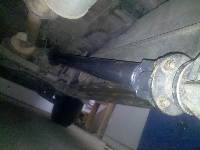

BeitragVerfasst am: 12.10.2012 17:54:19    Titel:
soo Leute es ist geschafft Supi !
Das blöde Lager ist raus und nun habe ich eine durchgehende Welle
Ich war in Hannover bei www.moeller-och.de der Chef hat mir dort wirklich sehr freundlich weiter geholfen.
Seinen angaben zufolge ist das bei der Länge überhaupt kein Problem.
So haben wir meine Welle einfach verlängert.
Bis jetzt ein Traum

BeitragVerfasst am: 12.10.2012 23:13:16    Titel:
Super, Gratulation!
Dann frage ich mich nur, was der Mist mit der geteilten Welle und Mittellager soll!
Vermutlich geht es um Gleichteile zwischen MD und WD. Das hintere Wellenteil vom MD soll ja dem des WD entsprechen.

BeitragVerfasst am: 13.10.2012 09:00:40    Titel:
Schöne Sache! Daumen hoch dafür. Beide Daumen hoch dafür.
Ein klein wenig Rampenwinkel wirst Du zwar einbüßen ... ist aber vernachlässigbar, denk ich. Ja
