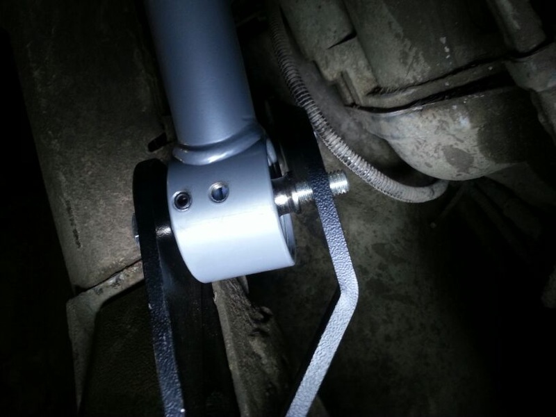

Ich baue momentan mein RE 5,5" Extreme Duty Short Arm Fahrwerk ein.
Ich habe allerdings ein Problem mit den oberen Längslenkern. Entweder bin ich zu doof oder die passen einfach nicht. Wie auf dem Foto zuerkennen ist hat der Längslenker ca. 1,5-2cm Spiel in der beim Fahrwerk dabei gewesenen neuen Aufnahme. Hab ich da irgendwas falsch zusammen gebaut oder ist das der falsche Längslenker, bin momentan etwas ratlos.
Vielen Dank für eure Hilfe YES

Waren da keine Monster-Unterlegscheiben dabei, die das Gelenk mittig zentrieren und für mehr Bewegungsspielraum sorgen? Damals bei mir war sowas mit dabei, damit es passte.

Da waren ne Menge unterlegscheiben dabei aber die sind meines Achtens nicht dafür... die müssten ja sehr breit sein oder hast du mehrere benutzt?

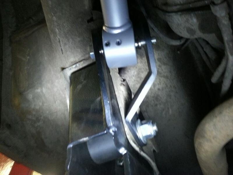

Kann es sein, dass du das kleine Bracket verkehrt eingebaut hast. Ich meine damit rechts und links vertauscht?
EDIT: Sorry ich glaube ich habe mich irgendwie verschaut. Das oben geschriebene ist wohl gegenstandslos.

Haben sie die bolgen richtig gut angezogen ? Dann muss es setzen...!
Eigentlich in kit gibt es zwei spacers, kann es sein das es dahin passt ?

Die Spacer sind aber beide schon verbaut... Sie kommen an die Stellen wo die alten Arme saßen. Die können es auch nicht sein.
