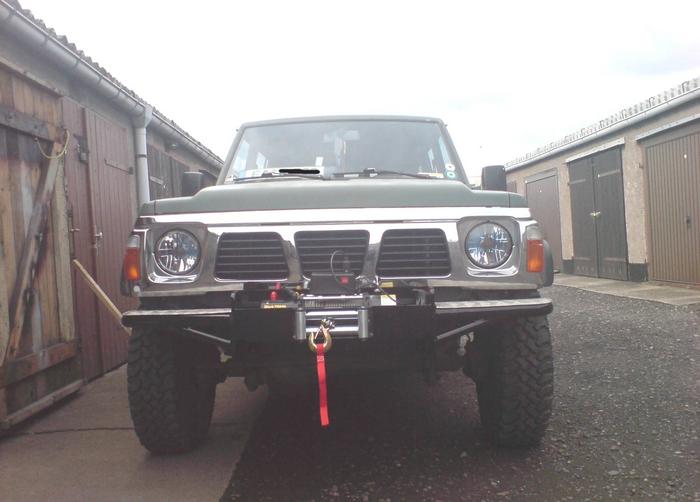

habe nur mal ne Frage...habe nun alle Anbauteile dran, mein Patrol wiegt derzeit ca. 2340 kg, da kommen nochmal extra 200 dazu, wenn ich jetzt unter Vollgas mal ne Steigung ueber etwas laengere Zeit hochfahre, steigt die Nadel, noch nicht bis ins letzte Viertel, aber schon merklich. Dabei scheint der 2. Luefter nicht soviel zu bringen. Habe allerdings auch noch die Winde etwas im Weg...was koennte ich noch tun? Habe schon hinter dem Kuehler die Gummilappen weggenommen...
Das Auto seht ihr auf Seite 164 im Car Posing Fred...wollte nur mal wissen, was ihr so meint, ob ich in der Wueste dann die Winde doch eher nach hinten packen sollte, oder? traurig

Willy hat die Winde vor den Wüstenrallys immer abgebaut.
Darf ich mal fragen welche "Gummilappen hinter dem Kühler" Du weggenommen hast?
Ansonsten kann ich nur dazu raten etwas Geld in die Hand zu nehmen und den Kühler selbst vom Kühlerbauer mit nem größeren Netz und vergrößertem Durchlass versehen zu lassen. Wenn Du´s ganz gut meinst vielleicht sogar noch die WaPu auf Verdacht tauschen. Dann sollte es keine Probleme mehr geben.

Hatte auch mal das Kühlerproblem. Wenn ich länger 110-120 Km/h gefahren war ging die Nadel auch hoch und die Rote Lampe an. Folgenddes welches Bj. ist dein Patrol, weil die ersten bis 92 oder 93 hatten keinen Ölkühler, dann waren die alten Wasserkühler Schei.... Daraufhin habe ich den bei eBay gekauft und der ist sehr gut. Jetzt fahre ich mit Anhänger auch bei warmen Wetter ohne das er zu heiß wird und der Ölkühler liegt immernoch in der Ecke weil ich ihn nicht mehr brauchte. Wenn ich den LLK noch nachrüste kommt der dann aber noch rein. Hier mal der Link von dem Kühler Fritzen und da kommt bestimmt keiner mit den Preis mit den ich bis jetzt kenne.

Ich kann ThorstenD hier nur absolut zustimmen. Geh zu 'nem gescheiten Kühlerbauer. Hätte ich auch tun sollen. Hier hat mir in Leverkusen ein Kühlerbauer einen überholten Kühler angeboten, den er selber optimiert hat. Ecken verstärkt, neues, größeres Netz eingelötet usw. Mit Garantie wollte der dafür € 360,-- haben. Leider hab ich so'n Scheißteil (die Allrad-Marko für klasse hält) bei ebay gekauft um ein paar Kröten zu sparen. Was soll ich sagen, nach einem Jahr wurde das Ding undicht, dann mega-Scheiß-Service und Theater. Hab den dann anschließend löten lassen. Ich denke das Beste ist wie gesagt zum Kühlerbauer und den machen lassen, falls noch nicht vorhanden, solltest Du 'nen Ölkühler nachrüsten.

1. Abgasrückführung still legen (dicke Schraube in die Leitung legen)
2. ggf. Zusatzscheinwerfer vorm Kühler weg
3. beim GR ist da auch noch ein großes Nissan Emblem - weg damit
4. Ölkühler Racimex einbauen
5. Trabold Feinstölfilter (gibt zusätzliche Ölmenge, kann jedenfalls nicht schaden)
6. Winde in der Wüste? Woran willst Du Dich hochziehen? Ein Seil um die nächste Düne binden?
7. Habe bis jetzt den Originalkühler drin - eines der wenigen Teile, was kein Problem macht

Also bei mir geht die Temperatur immer noch leicht hoch, wenn ich versuche die Geschwindigkeit an Steigungen mit Vollgas zu halten, oder wenn ich länger 120 km/h fahre, was ja eigentlich keine Geschwindigkeit ist.
An der ARB Stoßstange liegt es nicht, das war vorher schon genauso.
ich habe:
- Ölkühler
- nagelneuen Wasserkühler
- Fahrzeuggewicht genau 2000 kg, also nicht übermäßig schwer
Wenn ich in der Stadt fahre, dann steht der Temperaturzeiger immer auf 8 Uhr, bei so 100 km/h geht er auf 9 Uhr, und bei Steigungen oder länger gehaltener Geschwindigkeit über 120 km/h geht er auf 10 Uhr.
Wirkliche Temperaturprobleme hab ich also nicht, da ich auch nie auch nur ansatzweise kurz vor den roten Bereich komme.
Trotzdem ist die Anzeige immer heftig am fallen und sinken, je nach Fahrzustand.
Irgendwie ist der Motor einfach nicht in der Lage, eine optimale Betriebstemperatur dauerhaft zu halten.
Gruß Andreas

@ tinker 20...so isses ungefaehr bei mir, nur das meine Anzeige waagerecht ist, in der Stadt steht sie bei 11, bei mittelschweren Fahrten auf 12 und dann unter Vollast den Berg hoch geht sie auf 1 Uhr...das ist dann ein weisser Strich, danach kommt nochmal Abstand, dann nochmal ein weisser Strich gefolgt vom roten. Da war er noch nicht, aber ich finde es halt komisch, dass er seine Temperatur andauern wechselt, ist wirklich nicht bestaendig...
Also nen Oelkuehler hab ich definitiv, wie gesagt, sowie einen 2. Luefter, der allerdings die Luft von aussen nach innen blaest, nicht von innen saugt. Die Lamellen sind alle recht sauber, nur muesste ich vielleicht nochmal die Kuehlfluessigkeit erneuern, weiss ja nicht, ob die an Wirkung verliert.
Also "Gummis", die ich weggenommen habe sind auf der rechten Seite (vom Luefterrad weg), so kleine Rechtecke, die so "schuppenartig an der Seite neben dem Luefter runterlaufen. Hab die mal weggenommen fuer mehr Zirkulation.
Zum Thema Winde (die machen mir ja schon viele Leute madig... Hau mich, ich bin der Frühling )...also ich bin nicht nur in der Wueste unterwegs, ich denke auf dem Weg bis nach Suedafrika von hier aus haben wir ALLES an Terrain,wir haben sie als Art "Beruhigung" mit, um sicherzugehen, dass wir zur Not auch wieder irgendwo rauskommen. Die ist mit Einschub, also kann ich sie auch an die hintere Stossstange stecken, wenn sie echt zuviel Kuehlung wegnimmt.
Hoffe ausserdem, dass es demnaechst etwas kuehler wird in Nordafrika, wo wir ja hauptsaechlich die grosse Hitze haben werden.
Ansonsten denke ich einfach Pause machen, oder?
