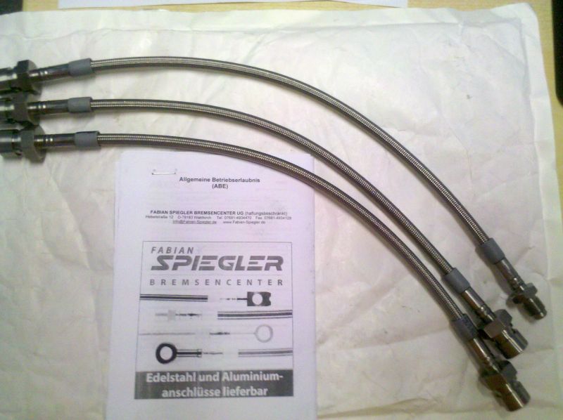

Los geht's jetzt erst mal mit neuen Bremsschläuchen - habe heute Spiegler Stahlflex Leitungen bekommen und werde alle 3 Gummi-Leitungen dadurch ersetzen. Interessant ist, dass es F20's mit 4 Bremsschläuchen und welche mit 3 Bremsschläuchen gibt. Ausserdem mit unterschiedlichen Anschlüssen.
Also länge abmessen, ermitteln wo man Innen- oder Aussengewinde braucht und mit Fa. Spiegler sprechen. Nett, kompetent und schnell ... und die 3 Leitungen kosten € 85,00 inkl. Versand und Märchensteuer. Also nicht wesentlich mehr also die Gummi-Teile.
Vorteile sind aber kaum Alterung, Formstabilität und besseres Bremsverhalten. Habe die Dinger immer schon beim Motorrad genossen - warum also nicht auch ein bisschen High-Tech in den Daihatsu investieren.
Spiegler hat eine KBA-Nummer und ABE in der explizit die Daihatsu's aufgeführt sind. KBA-Nummer ist zusätzlich auf allen Schläuchen (die graue Kunststoff-Hülse) - falls es zu Diskussionen mit dem TÜV kommen sollte.
