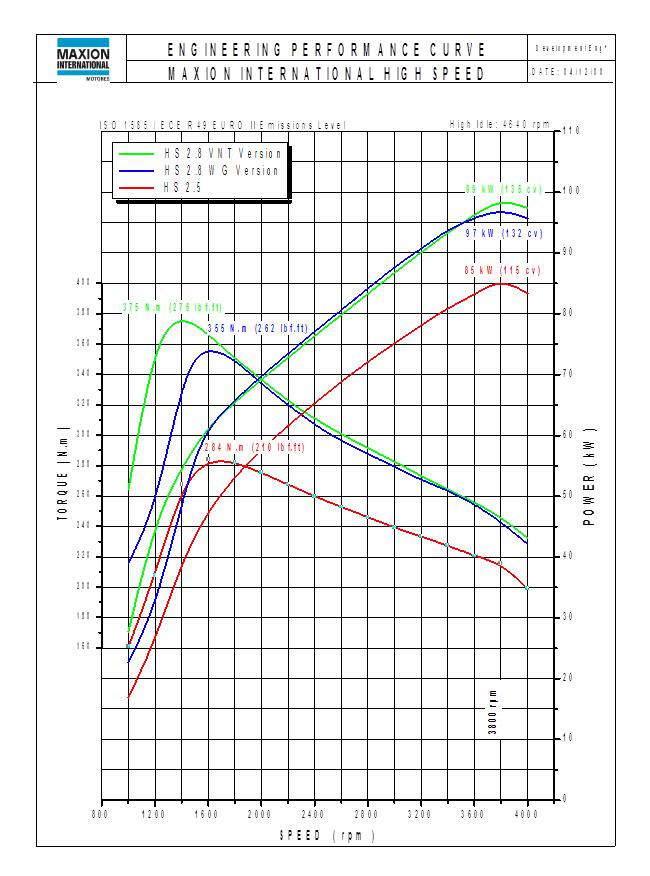

Krasser Beitrag YES
Anbei:
Die 375Nm des 2.8er machen sicher schon abartig viel Spass Love it

Ja, und die 375 Nm liegen, aehnlich wie Du von Deinem Reise-Range berichtet hast, quasi verzoegerungsfrei bei 1400 1/min an waehrend der alte Motor ein Turboloch von mindestens einer Sekunde hat und erst bei 1700 1/min auf sein deutlich geringeres Maximaldrehmoment von 284 Nm kommt. Diese 284 Nm hat der 2,8-VNT schon bei ~1000 1/min und hat damit ein wesendlich groesseres nutzbares Drehzahlband.
Um einen VNT/VTG-Lader fuehrt also eigendlich kein ernst zu nehmender Weg drum herum.
