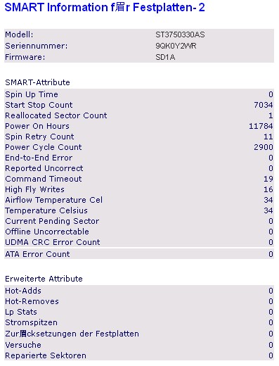

tach die herren it-spezialisten,
mein nas-server macht seit heute manchmal so lustiges "klack-klack"! Nee, oder?
verabschiedet sich da ne platte? Unsicher

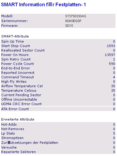

hier mal die SMART-info der beiden platten!
mir sagt das alles nix!
passt da was nicht? Unsicher

die platte 2 scheint sich zu verabschieden. ich würd mal ersatz ordern. ich hoffe du hast die platten gespiegelt?

Merkwürdige Stats bei der zweiten Platte.
Im Gegensatz zur 1. war 2300x öfters der Strom weg bei der was auch in 5400 mehr Start/Stop Vorgängen resultiert.
Und das, wo die 2000 Betriebsstunden weniger hat als die 1.
Entweder hattest du die vorher im Desktop, oder die NAS hat evtl. ein Stromproblem auf dem 2. Kabel.

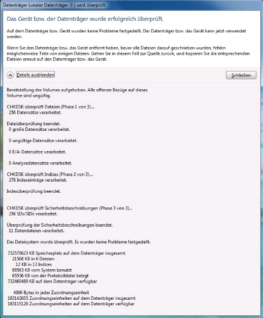

gut erkannt! die platte war davor in nem desktop verbaut! Ja
datenträgerüberprüfung vor dem einbau der platte ergab folgendes:
demnach wär die platte ja okay, oder?
versteh ich nicht!

Son Headcrash kommt nicht schleichend sondern plötzlich.
Wenn der einmal einschlägt, passiert das danach recht schnell nochmal.
Und dann haste ruckzuck innerhalb von 1-2 Wochen die Platte ziemlich kaputt.
Neue kaufen und gut.
Dafür haste ja RAID :)

was mich nur interessiert, war die platte im desktop auch schon angeschlagen, weil der win7 plattencheck
war ja offensichtlich fehlerfrei, oder prüft der check nicht so im detail wie der SMART-check? Unsicher
oder ging die platte rein zufällig beim umbau kaputt? Unsicher

Die Platte zwei ist tot. Durch den umgeschriebenen Block ist das gut zu erkennen. Da hilft nichts mehr: Austauschen und gut ist's.
