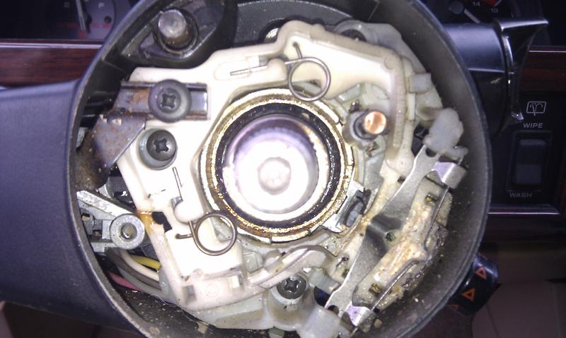

So Bastlergemeinde,
nun bin ich dazu gekommen das Lenkrad abzubauen, doch welch eine Überraschung: Ich hab nun ein Problem mit ner runden gezackten Metallplatte direkt unter dem Lenkrad. Ich bekomm die nicht weg. Wie geht das? Hat jemand eine Ahnung? Ich arbeite nicht gerne mit Gewalt, nicht das was wichtiges abbricht. Hoffe auf weitere Hilfe. DANKE!
Habe nun festgestellt das die Metallplatte das Lenkrad bei ausgeschalteter Zündung sperrt, ist also die Lenkradsperre.
Fröhliches werkeln
LordLincoln
Overflow
Wohnort: Planet Erde
BeitragVerfasst am: 01.02.2013 15:57:47    Titel:
Die runde gezackte Platte ergibt mit dem Stellbolzen die Lenkrkadsperre.
Die Platte bekommst Du raus, indem Du sie mit viel Kraft gegen die Feder
Richtung Fussraum drückst und den Sprengring an der Welle rausziehst.
Der Sprengring sichert die Platte. Der Ausbau geht noch recht einfach.
Der Einbau des Sprengrings kann einen fluchen lassen, wenn man es
alleine macht. Zu zweit geht das leichter. Einer drückt, der andere fummelt
den Ring in die Nut. Du kannst Dir aber auch einen Ringdrücker basteln.

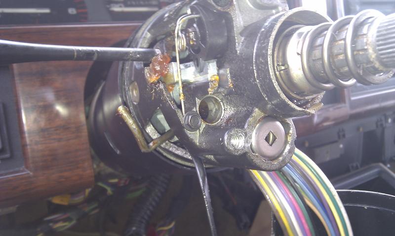

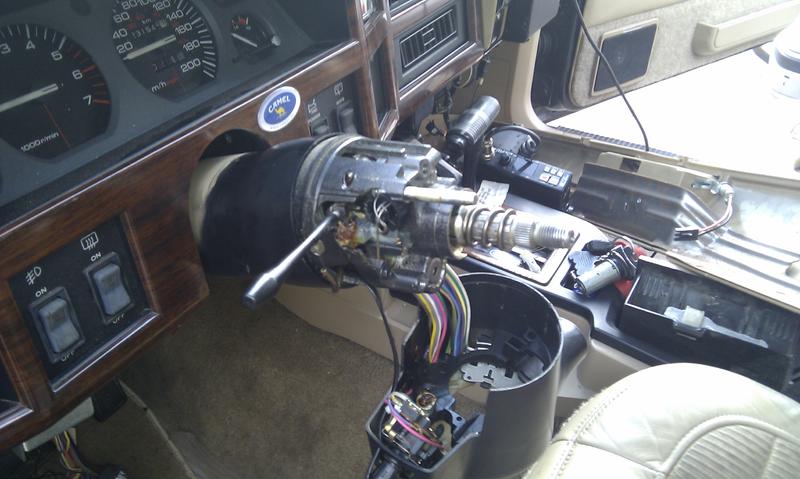

BeitragVerfasst am: 01.02.2013 16:25:42    Titel:
DANKE, hab die Platte nun gelöst. Nun das nächste Problem: Der Blinkerhebel. Ich bring ihn nicht raus. Ich drehe und ziehe und drücke, aber nix. Ich hoff ich nerv nicht. Danke.
Fröhliches werkeln
LordLincoln
XJ Fan
1. Cherokee XJ` 4,0 BJ 90 Cherokee XJ`4,0 BJ 94 Cherokee XJ 2,5 Diesel Bj 99
BeitragVerfasst am: 01.02.2013 16:46:51    Titel:
Bild 1 die Kreuzschrauben lösen das Weiße Graffel raus dann das Zündschloß ausbauen ( Schlüssel im Schloß) da ist nen Schlitz wenn das Weiße Graffel weg ist direkt auf dem Zündchloß da mit dem Schlitzschraubendreher rein dann das Schloß ziehen ! Dann kommt die Verkleidung mit dem Blinkerhebel!
jeepgärtner
Quetscheschäff
Wohnort: schöneiche
1. Jeep Wrangler YJ 4,0 HO
2. Nissan Pickup D40
BeitragVerfasst am: 02.02.2013 05:25:29    Titel:
den Blinkerhebel muß man doch einfach nur raus ziehen?! ohne wackel und drehen.

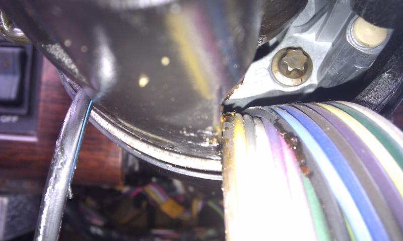

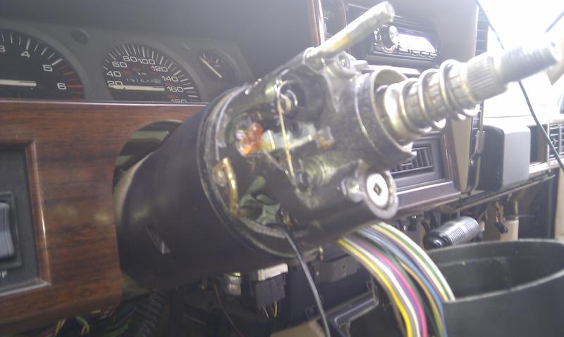

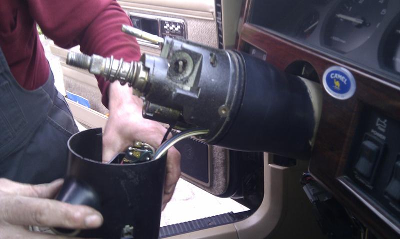

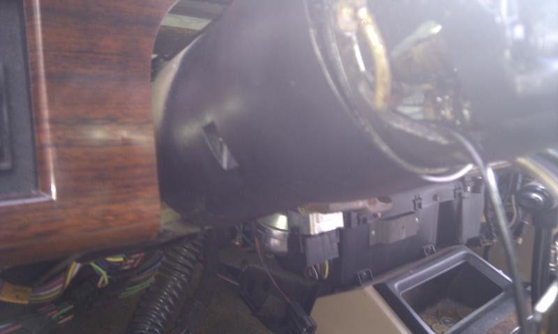

BeitragVerfasst am: 05.02.2013 10:39:28    Titel:
So, Freunde,
dank Eurer Hilfe bin ich nun soweit die Verkleidung abzunehmen. Aber was ist das? Das Kabel zum weissen Graffel ist zu kurz, also Stecker raus. Aber irgenwie geht das nicht. Der Stecker bewegt sich keinen Milimeter. Gibt es da auch einen Trick? Mit einfach Abziehen ist es wohl nicht getan? Habe auch die untere Verkleidung der Armaturen Abgeschraubt um besser an den Stecker hinzukommen. Danke!
