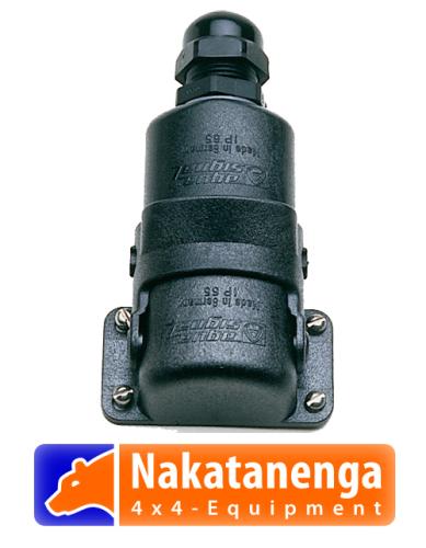

nach dem mein dicker jetzt neue Reifen hat, habe ich ihm ein Dachträger spendiert und dort sollen jetzt meine 4 Light Force dran. Kann mir jemand helfen welche Kabel bzw. ein Schaltplan oder so was wär ganz gut? Habe da noch keine anhung wie, was und wo. Kabeldurchführung werde ich so eine nehmen
Grüße Jan

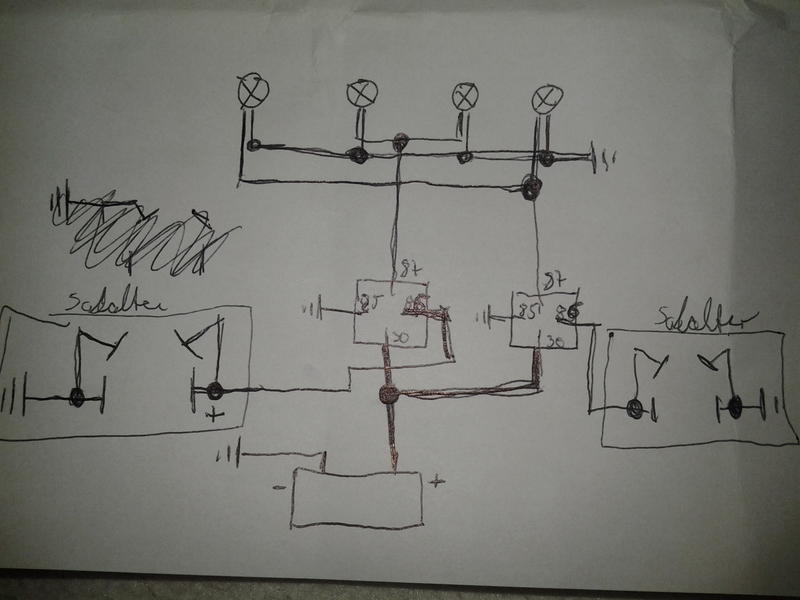

BeitragVerfasst am: 06.11.2012 19:52:13    Titel:
so habe mir noch mal gedanken gemacht zum schaltplan und denke mal das das ganz gut aus sieht oder was sagt ihr dazu.
