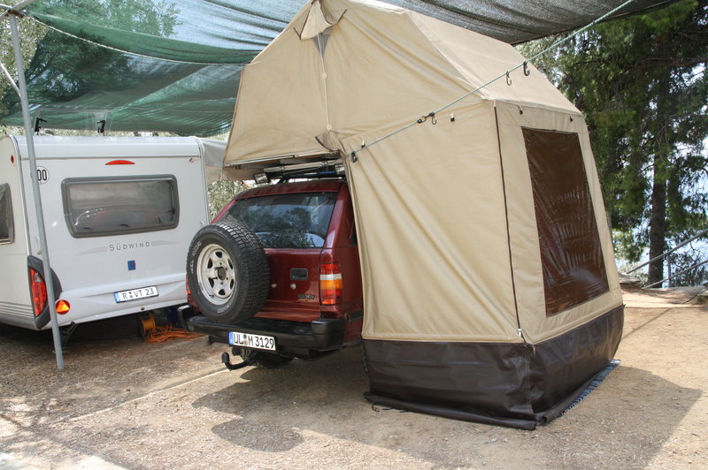

Hier mal ne Anleitung wie ich das das gelöst habe.
Und am Dachzelt habe ich dann noch 3 Aluprofile angeschraubt die ich wiederum mit dem Dachträger verbunden.
http://forum.opel4x4.de/phpBB/viewtopic.php?t=12427
