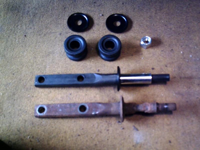

Hallo zusammen!
Die Lager der Schubstreben bei meinem Gerät (R20) sehen vorne nicht mehr so gut aus. Wo bekommt man die (außer bei Nissan) noch? Hab bislang bei den üblichen Verdächtigen nichts finden können.
Thomas

Endweder Nissan, Zubehör
oder du schaust hier mal:
http://www.energysuspensionparts.com/table-catalog.asp
Ich hab mir für Schubstreben ne Negativform gebaut mit der Ich die Buchse aus PU selbst vergiessen kann.
mfg.Peter

Sooo teuer ist das Zeugs bei Nissan nu auch nicht. Für meinen Terrano1 incl. Streben 160€.
Für unsere Verhältnisse geht das. Und PU würde ich da nicht unbedingt nehmen wollen.

bei mir ist das ne eingepresste Buchse und der "Innenbolzen" hatt seitlich zur achse eine Verzahnung,
das ding ist somit dann nach dem einbauen schon unter Spannung was wahrscheinlich dem Fahrverhalten zugute kommt.
bei den Pu dingern ist das halt beweglich..
Deshalb gies ich meine auch ein.

2 Gummilager vor und 2 hinter dem Lagerbock plus entsprechend geformte U-Scheiben. Bekommt dann auch eine
gewisse Vorspannung durch die Verschraubung von hinten.
PU ist entweder zu hart und gibt vermehrt die Stöße an den Rahmen ab oder hat eine noch kürzere Lebensdauer als
die originalen Teile. Die Gummiteile haben in vielen Bereichen eine gewisse Dämpfungsfunktion, die für die
Haltbarkeit durchaus wichtig ist.
So sehe ich es jedenfalls.

Die Gummiteile haben in vielen Bereichen eine gewisse Dämpfungsfunktion, die für die Dauer-
Haltbarkeit der Fahrwerksteile durchaus wichtig ist.
Ja ... da hat Steppenwolf absolut recht.
Ich hab mir allerdings erlaubt Ich werd ganz rot..., das ganze noch ein wenig zu präzisieren ... Heiligenschein
PU hat an solchen Stellen nix verloren.
... ist weder von der Haltbarkeit noch von der Funktion dafür geeignet. Vertrau mir
Darf ich als alter Greis auch noch ein Tönchen mitreden? Meiner Meinung nach ist das einfach Geknausere an der falschen Stelle!
Kauf die originalen Teile ... guck wie lange die schon gehalten haben ...
Das ist dann im Endeffekt doch preiswerter, als alle Furzlänge billige Zubehörteile reinzubasteln. Ätsch Zwinker

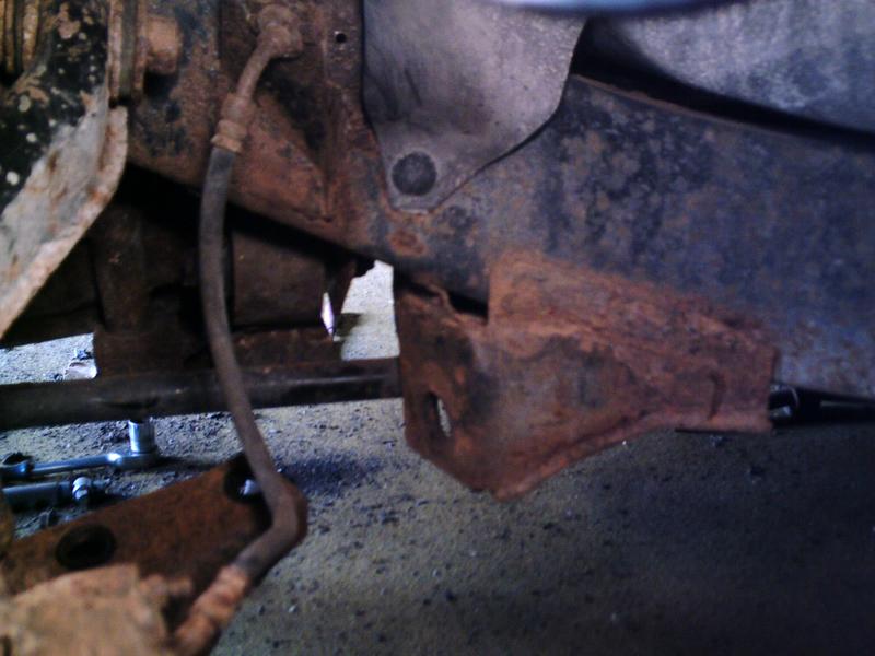

Dann werd ich mir, wenn ich zu Hause bin, die Teile nochmal etwas genauer anschauen. Da ist bei mir so ein Kloß aus Bitumen-U-Schutz. Denke aber nicht, dass von den Buchsen noch viel zu erwarten ist. Scheint ein bewegtes Leben gehabt zu haben, der Kleine.
Bin gerade dabei eine Liste mit Teilen zu machen, die ich vor dem ersten Ritt noch verbauen muss/bzw. wahrscheinlich sollte.
Irgendwo hab ich einen Beitrag gefunden (glaub es war sogar in diesem Forum), da mussten sogar die Aufnahmen der Schubstrebe an den Auslegern neu aufgeschweißt werden. Hoffe, dass das bei mir noch nicht soweit ist.
Thomas

...das war bei meinem kurzen Terrano II der Fall. Die Lagerböcke gibt es einzeln beim Freundlichen.

Ich habe damals alles Original von Nissan genommen.
Nur die Aufanahmen am Rahmen habe ich mir selber gedreht und dann aufgeschweißt.
Dann hast du auch wieder die richtige Führung für die Strebe.
Wenn du etwas Zeit hast, bestell dir die Sachen in den USA.
Ist Preislich ein echtes Argument.
