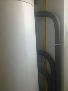

Ich suche einen möglichst großen aber flachen Kühlflüssigkeitsbehälter.
Dachte da an einen aus einem LKW?
Ich benötige ihn für meine Heizungsanlage im Haus.
Da ich eine Brauchwassererwärmung über Solar habe,
und die mit "Kühlflüssigkeit" betrieben wird.
Derzeit steht neben dem Pufferspeicher ein 20 L Kanister.
Dorthin soll die Kühlflüssigkeit fließen falls ,wegen Überdruck, etwas Flüssigkeit
aus dem System geführt werden muß.
Meine Nachfragen bei Hausbesitzern und Fachleuten ergab keine Hinweise auf alternative Gefässe.
Daher meine Idee mit dem Ausgleichsbehältern.
Er sollte 4-5 L fassen und möglichst schmal sein.
Vielleicht hat ja jemand eine Idee was da passen könnte.
Da solls hin.
Gruß Mario

Moin
Der Kanister wird aber loose gebraucht.
Die Heizung hat ein Ausdehnungsgefäss,
für das geschlossene System.
Der Kanister ist die Notbremse wenn die Sonne zu
heftig scheint, dann wird dort hinein die Transportflüssigkeit abgelassen..
Der Inhalt des Kanisters wird bei der Wartung wieder
entleert und die Flüssigkeit kommt in die Anlage zurück.
Zudem hab ich nicht den Platz für ein so großes Gefäss
wie die Ausdehnungsgefässe.
An Zugmaschinenrückwänden sehe ich ab und an flache Wasserbehälter,
die gehören zum Fahrzeug.
An sowas hab ich gedacht.
Gruß Mario
