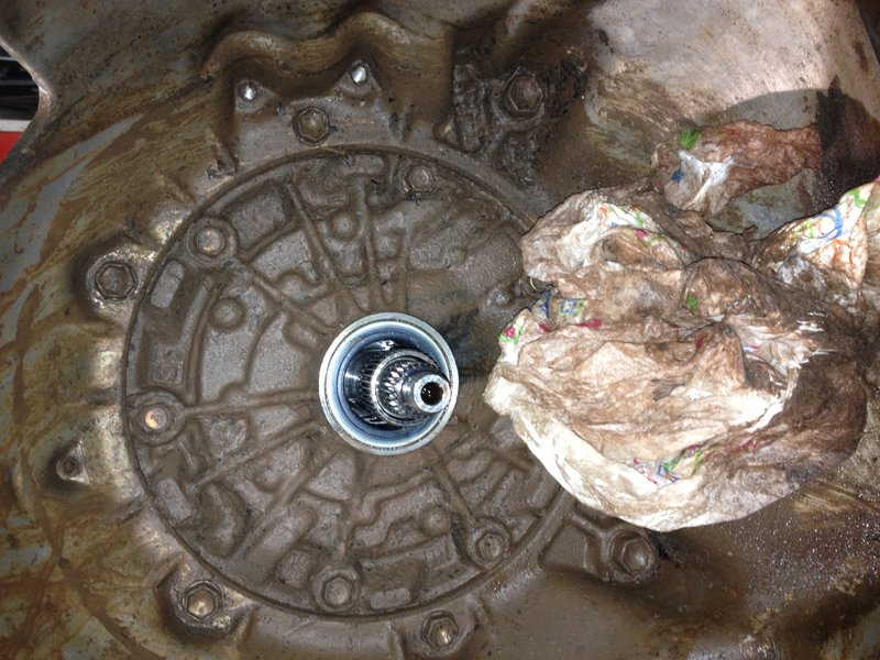

Hallo zusammen,
da bei meinem XJ das Getriebe anfängt zu ölen (es läuft so unten wieder raus Wut ) sobald es Warm ist haben wir dieses ausgebaut.
Da der Motor auch hör dreht als sonst vermute ich auch das der Wandler einen weg hat... bin mir da aber nicht sicher.
Kann man das ohne weiteres testen ?!
Der Simmerring am Wandler Eingang ist eingelaufen. ist auch deutlich zu sehen. Besteht da evtl. ein Zusammenhang das nicht genug Öl in den Wandler Läuft und deshalb die Drehzahl so hoch ist?!
Gibt es evtl ein Werkzeug um den Simmerring auszubauen ohne das man das Getriebe auseinander nehmen muss ?!
Kann das sein das dieses Getriebe auch bei Toyota verbaut wurden ist ? Unsicher
Hier noch ein Bild
Vielen Dank
Gruß Tobi Winke Winke

Overflow
Wohnort: Planet Erde
BeitragVerfasst am: 13.01.2013 16:39:27    Titel:
Es kann sein, dass Deine Wandlerbrücke nicht mehr schliesst. Dann dreht der Motor höher, das Öl wird heiss und es wird am Simmerring
rausgedrückt. Mein altes AW4 hat immer nach 30km angefangen schubweise inkontinent zu werden und das Öl ist auf aufs Flammrohr
gekleckert, was zu leidigen Rauchfahnen und ölverschmierter Heckscheibe führte. Nebeneffekt war auch, dass die Kühlwassertemperatur
dank des eingeschleiften Ölkühlers immer erhöht war. Insofern: Bau lieber mal einen anderen Wandler ein, nicht dass Du diese Kackarbeit
nochmal machen musst. Neue Wandler bekommst Du bei zB bei Yankeemotors, gebrauchte in den Foren.
Testen kannst du eigentlich nur, in dem Du darauf achtest, ob die Wandlerkupplung spürbar schliesst. Das Ding ist aber schon draussen.
Den Simmerring kannst Du mit einem einfachen Schraubenzieher rausfummeln.
