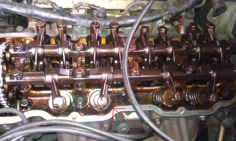

hab mal eine kurze Frage. Kann mir jemand auf die schnelle verraten um welchen Zylinder es sich hier handelt...;-) Hab keine Lust den falschen Kipphebel zu bestellen und wie ich gesehen habe gibt es Sätze für vorne, hinten, Zylinder 1,3 und 2,4. (ich gehe von zwei aus, bin mir aber net sicher..)
Dickes Danke schon mal im voraus.
Baxter
P.S.: Handelt sich um eine Ford Mav. KAE24, BJ 94

Ich tippe mal auf Auslassventil zweiter Zylinder =) Auf den Kabeln zu den Zündkerzen stehen doch zahlen, zu welchem Zylinder das Kabel gehört

Danke, hmm... Kabel hab ich gar nicht dran gedacht, Mist.... Leider steht der Wagen nicht vor der Tür...

Die 2,3 und 4 kann man auf dem Foto auf den Kabeln so gerade lesen ;)

hmm, ich net... Aber ich trag ja nicht umsonst eine Brille;-) Vielen Dank..

Stirnseite (Steuerkette oder Zahnriemen) ist immer der Erste Zylinder beim Reihnmotor. In diesem Fall wie schon geschrieben der 2te Auslass Seite.

oder: der gegenüber der kraftabgebenden seite ist der erste (vom Getriebe am weitesten entfernt)....
