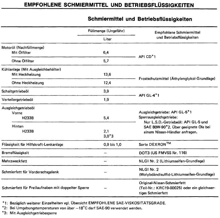

warum hältst Dich nicht einfach an die Angaben im WHB

DOT4 geht auch, steht im Nachtrag, solltest aber nicht mit DOT3 mischen, steht auch drinn

Hab vor den Ferien frisch 85W-90 GL4 ins Schaltgeriebe gepackt. Und nun probier ichs mal mit 75W-90 GL4 (ist ja beiden im WHB drin, und liegt auch beides in der Temperaturtabelle)
