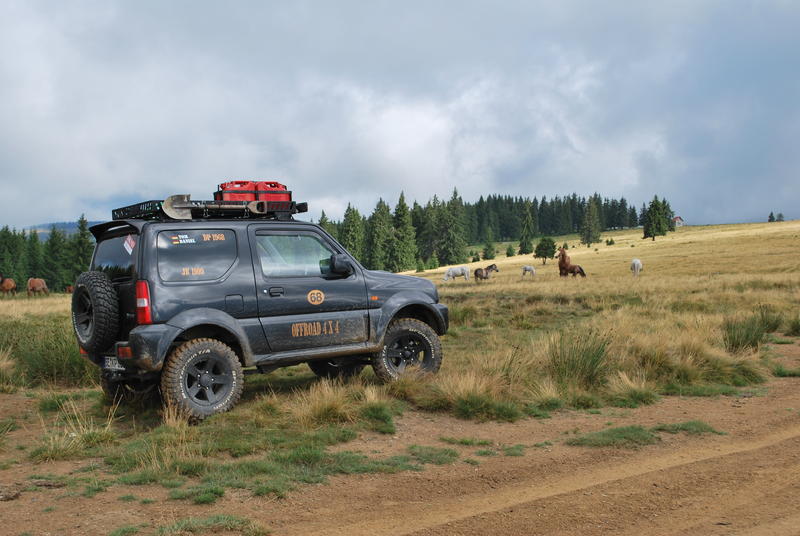

BeitragVerfasst am: 11.01.2013 12:42:14    Titel:
Hier mal ein Bild wie ich das Spritproblem bisher gelöst habe:
