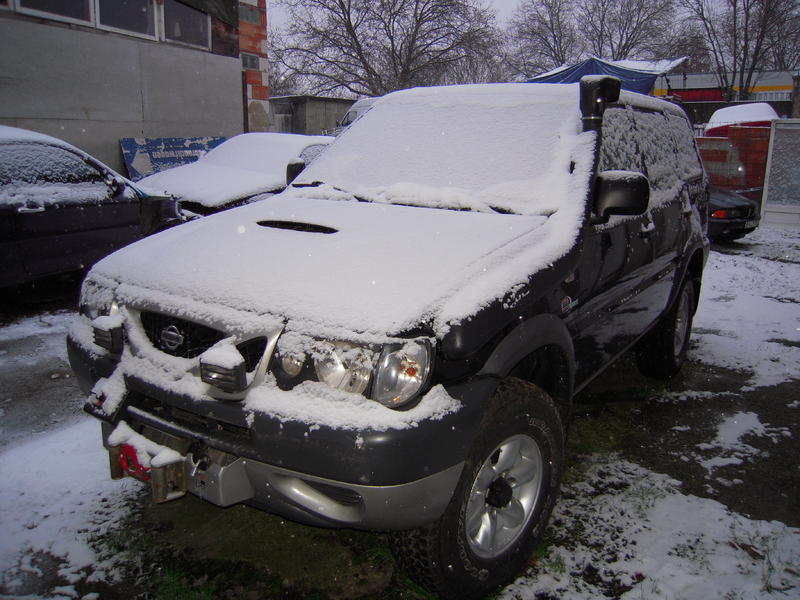

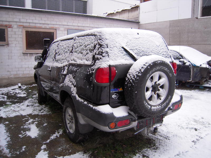

BeitragVerfasst am: 14.01.2013 21:39:46    Titel:
Hallo zusammen!

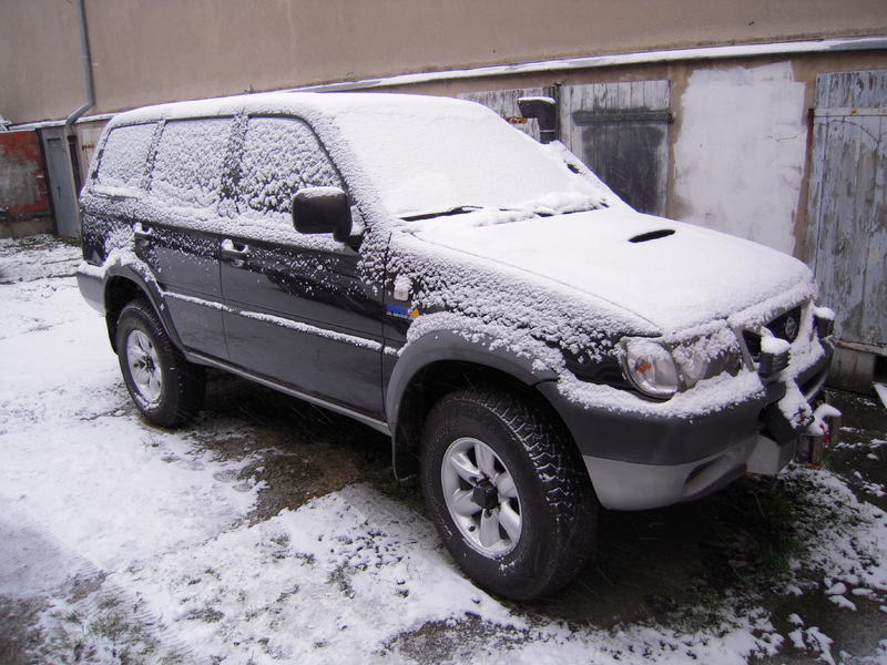

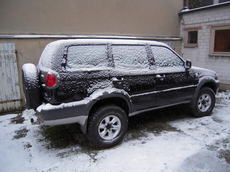

Nun möchte ich Euch auch noch mein kleines Schwarzes vorstellen. Ok, die Bilder sind schneefallbedingt nicht so der Hit, aber man erkennt die Konturen. Hau mich, ich bin der Frühling
Sind tatsächlich 235/85R16 montiert und auch eingetragen. Zusammen mit einem Old Man Emu Fahrwerk. Die Winde ist wohl auch eingetragen, auf alle Fälle mit Gutachten und allem Fizz und Feuerstein. Der Schnorchel ist scheinbar nicht aus Spanien, sondern von Super Wader. -Nie gehört. Aber saugt schön. YES rotfl
Wie bereits beschrieben muss ich noch die Ölquelle finden, ein paar Flicken setzenb und die vorderen Spurstangen machen. Ansonsten komplett fahrfähig, muss nur mal sehen, dass ich lang anhaltende Konservierungsmaßnahmen durchführe.
Wäre schade drum.
Das Teil hat sonst noch verbaut: Airlineschienen auf dem Dach, nen cb Funk (keine Ahnung wie damit umzugehen ist, ich hab davon keine Ahnung). Und dann den ganzen serienmäßigen Krams, wie Klima und so. -Also wohl Standard. Aber für uns vollkommen ausreichend. Freu mich schon auf den ersten Ausritt. Vorher kommen aber so ab März die ganzen Sachen auf der Liste dran. Soll ja zuverlässig laufen, das Teilchen.
Thomas[/img]
