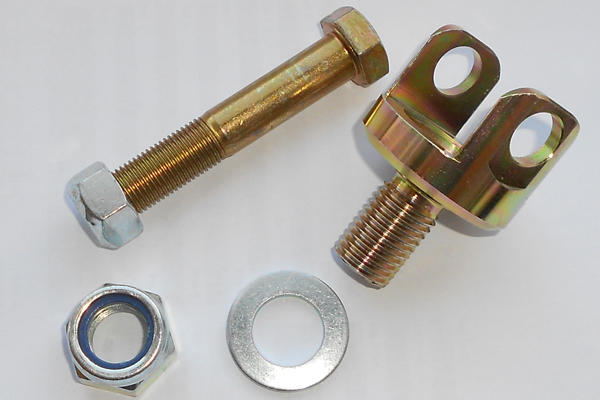

Ich habe mir für meinen Cherokee 4 Bypass Dämpfer bestellt. Meine Frage ist nun ob man die Aufnahme für Vorne von Auge auf den für die originale Halterung des XJ auf einen PIN ändern kann (z.B. durch umschweißen) oder ob man dort auf die Bar Eliminator Aftermarkt Produkte zurückgreifen sollte.

Ich würde bei einem Fahrzeug mit originalen oberen Dämpferaufnahmen immer entsprechende OEM-Replacement-Dämpfer verwenden, gerade für den XJ ist ja da jede Menge verfügbar, die dann oben auch den Bolzen haben. Der Bar Pin Eliminator nimmt knapp 3 cm Federweg weg, das sind mehr als 10% des gesamten Federwegs.
Umschweißen ist zum Einen teuer, wenn man es vom Profi machen lässt, zum anderen erlischt die Garantie auf die Dämpfer.

@Flaschi: Unten die Aufnahme zu ändern ist geplant, werde sie auch gleich etwas tiefersetzen. Worum es mir geht ist die Aufnahme oben.
@DirtyDuck: Dafür ist es zuspät habe so ein attraktives Angebot bekommen, da musste ich zuschlagen und es gab leider nur Auge zu Auge Dämpfer.

Hallo Lenz
Das Passt nicht.
Dieses Teil ist bei einem 2.5" Airshock an der Kolbenstange verbaut
Dieses Teil könnte passen, aber da ich nicht weis welche Dämpfer du hast kann ich das nicht sagen. Der Adapter ist für 2" Fox Dämpfer mit Uniball konstruiert. Breite für Dämpfer 1,25" (31,75mm) und 1/2" Bohrung 12,7 mm Gewinde M16
Je nach dem was für Dämpfer du hast gebt es die möglichkeit eine Endkappe mit Stift nachträglich zu montieren.
Nur mal allgemein:
Ich hab deinen Beitrag schon zuvor gelesen, jedoch macht es mir keinen Spaß noch habe ich die Zeit zu erraten was für Dämpfer das wohl sein könnten.
Wenn alle Angaben mitgeteilt werden gibt es bestimmt inhaltlich bessere Beiträge, und sicherlich auch ganz schnell das passende Teil.

Es handelt sich um 2,5" Profender Triplebypass Dämpfer

Die haben 5/8" bzw. 16mm Aufnahme oben. Hast Du mit denen beim XJ nicht eh ziemliche Probleme, die reinzukriegen? So vom Platz her? Laden mit den externen Tubes ja ganz schön aus. Unsicher
