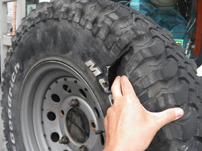

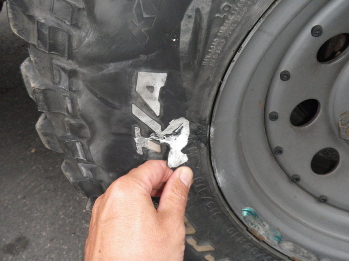

Servus, nach einem Abflug in die Leitplanke hat es mir an der Flanke beider Reifen den Gummi abgeschält. Die Reifen haben trotzdem denn noch folgenden Ausflug in Tunesien ausgehalten, auch mit extrem niedrigen Luftdruck. Jetzt würde ich die gerne weiter verwenden bei meinem Holzanhänger und würde die Lücken gerne auffüllen. Es gab mal bei Woick so Vulkanisierungszeugs aus der Dose. Ham se leider nimmer und ich hab auch sonst nix gefunden.
Neee, dass man den Zweiten nimmer flicken kann ist mir schon klar rotfl

Guck mal nach "rubber cement" ... damit könnte man den Gummi wieder verkleben ...
Aber Reparaturen an den Reifenflanken sind nicht erlaubt also ein Thema von erlöschendem Versicherungsschutz. So hart es also klingt - ich würde den wegwerfen !

In Afrika wurde mir eine Reifenflanke wieder repariert - mit einem Schlauch. Als Ersatzreifen durchaus noch tragbar... Für 200Km/h auf der DAB - eher nein.
Selbst in Afrika wollten sie mich mit der Flanke wegschicken - erst im dritten Anlauf war jemand dazu bereit es zu reparieren.
Das mit dem Versicherungsschutz - danke für die Info!! Ja

Danke für die Info´s - ich riskiers für den o.g. Verwendungszweck rotfl
