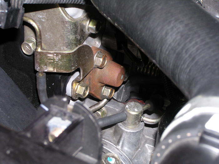

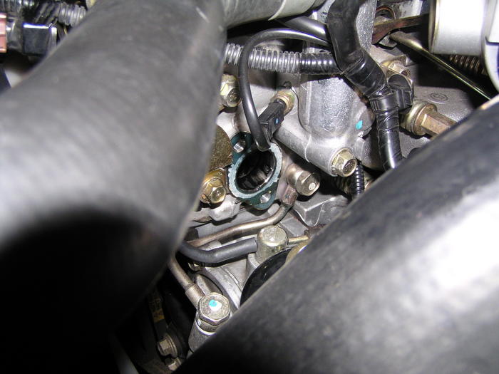

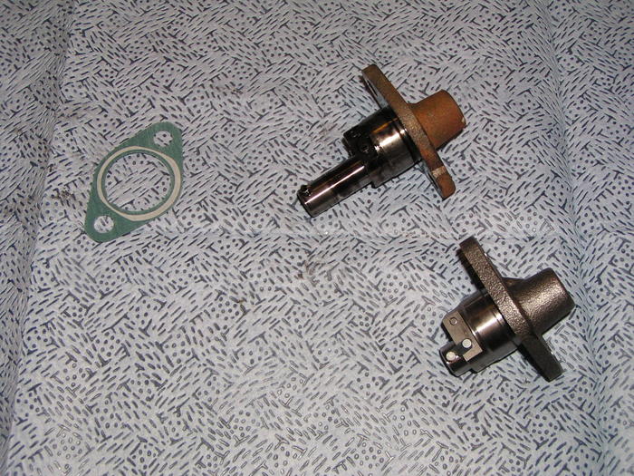

Kettenspanner bei V60 erneuern, bei kaltem Motor;
Die neue Dichtung wird mit der silikonbeschichteten Seite zum Kettenspanner hin montiert.
Nochmal zum Vergleich die Kettenspanner alt und neu, der Neue bereits zur Montage gespannt und verriegelt.
Der Spanner wird gespannt und verriegelt eingebaut und dann:
Motor mindestens eine Umdrehung von Hand vorwärts drehen.
Fertig !
Eine Arbeit von ca. 10 Minuten
Damit du etwas mehr Platz für Finger und Werkzeug hast kannst du den schwarzen Plastikdeckel von der Maschine runternehmen. 4 M6 Schrauben und 5 Minuten für aus.- und ein..
Ich möchte hier nochmal erwähnen dass der Motor des V60 auf keinen Fall rückwärts gedreht werden darf. Der Kettenspanner fährt durch Kettenlose zu weit aus und die Kette wird viel zu straff gespannt !
Falls es doch passiert den Steuerkettenspanner ausbauen, eindrücken und verriegeln, verriegelt einbauen. Den Motor von Hand mindestens eine Umdrehung vorwärts drehen, die korrekte Steuerkettenspannung stellt sich dabei von selbst ein.
