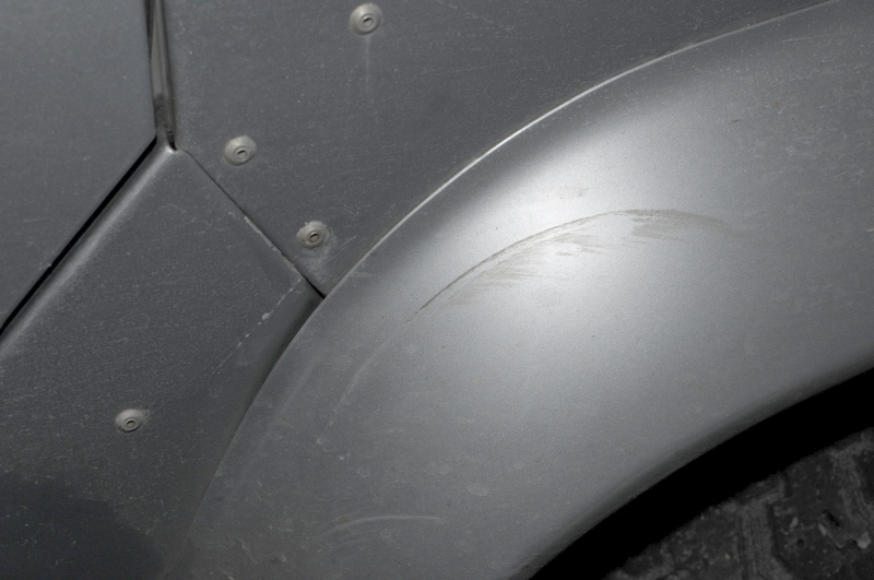

Hallo Leute,
ich will dieses Panel reparieren (ein LKW hat in mich eingefahren). Geht es so das ich diese drei Nieten wegbohre und den Panel entferne? Oder wie wurdet es Ihr machen?
Ich will es gerade machen und neu lackieren.
 Dateigröße:  118.7 KB
 Angeschaut:  3203 mal
BeitragVerfasst am: 10.02.2013 14:48:57    Titel:
ja, das kannst du weg machen. Nieten auf bohren und dann war glaube ich weiter unten auch noch irgendwas. Sind da nicht noch ein paar Nieten? Die inneren Stifte der Verbreiterung kannst du mit einem Durchschlag ganz rein klopfen. Die kann man wiederverwenden. Türdichtung musst du noch hoch ziehen, dann sollte es runter gehen.

BeitragVerfasst am: 10.02.2013 15:27:14    Titel:
wo ist denn der schaden? man sieht garnix...

BeitragVerfasst am: 10.02.2013 16:00:26    Titel:
danke. Das Verbreitung ist geklebt, oder?
Landy110hcpu: den Panel ist innen gebogen links von dem Kratzen
BeitragVerfasst am: 10.02.2013 16:53:21    Titel:
Msteiner hat folgendes geschrieben:
normal sind da nur Plastiknieten drin. Schau mal von unten rein. Die haben in der mitte einen kleinen Stift den du durch klopfen kannst.

BeitragVerfasst am: 10.02.2013 19:53:12    Titel:
servus !!
allso
die drei nieten im ""3 eck blech"" ausbohren
die 2 nieten über dem blech ausbohren
unten den einen blechtreiber rausschrauben
die 3 st. platiknieten aus der verbreiterung nehmen
türdichtung abziehen
blech annehmen
ausbiegen
lackieren
wieder montieren
wichtig !!!
die 3 nieten die das blech halten sind mit beilagscheiben hinterlegt ( distanz ) und sollten wieder beigelegt werden.
zum schluss das ganze ORDENDLICH von hinten mit hohlraumschutzwachs einsprühen ,der stahlträger hinter dem blech rostet gerne.
gruss ,michi
