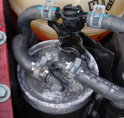

Bei meinem Audi Avant Typ44 Diesel hat das Plastik - Saugrohr im Tank Risse bekommen, dann ging der Kübel auch nicht mehr weil bloss Luft von hinten kam. Im Prinzip ein Artikel für wenige Euro - die Werkstattidioten haben stattdessen die Einspritzpumpe getauscht. Wars natürlich net. Volltanken hilft dagegen.
Der Knackfrosch im Filter verhindert das Entlüften bei kaltem Motor. Kanns auch sein. Legt die Kiste bei der kleinsten Undichtigkeit der Spritleitung lahm weil die Luft nur noch im Motorraum zirkuliert und nicht mehr in den Tank zurückgeleitet wird bis der Motor warm ist.
viel Erfolg
Markus
das Knackfrosch - Gelump:

BeitragVerfasst am: 02.03.2013 11:25:47    Titel:
Der Drehzahlmesser zeigt nix an, solange der Bock nicht läuft.
Herrgott, schraubt doch einfach die Überwurfmuttern an den Einspritzdüsen los, das dauert einen 17er Schlüssel und 5min.
Da ist Luft im System, und schuld daran wird der Knackfrosch sein. Ich verwette einen Kasten Rothaus.
